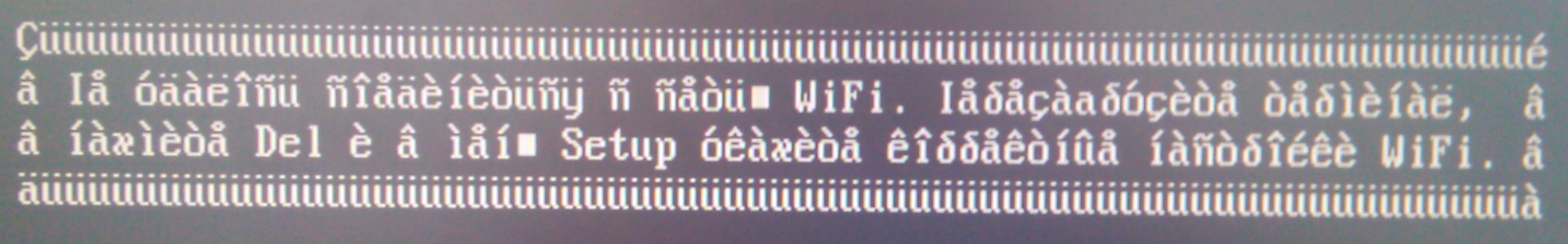

Спасибо.
Адаптер заработал, только теперь с кодировкой беда.
- IMG_20160224_133540.jpg (167.06 КБ) 26958 просмотров
Re: WiFi адаптер Ralink RT2070L
Разрешение экрана какое? Покажи лог.
Разрешение 1024x768
Как ее остановить на Raspberry? ...тут нет кнопки питания.
Нет шрифта под такое разрешение. Такое ещё бывает в 2016 году?bannedspam писал(а):Разрешение 1024x768
Разрешение 1024x768 - бывает и в изобилии.
Во вложении лог.
Во вложении лог.
- 1.txt
- (28.49 КБ) 1508 скачиваний
Из лога:
Караул. И это тоже такой монитор??
Но зачем?
bcm2708_fb.fbwidth=592 bcm2708_fb.fbheight=448Но зачем?
Бывает и такое.
Это промышленный монитор - скорее исключение, а так самое маленькое 1024х768.
592х448 это слишком. Но в 1024х768 беды с кодировкой быть никак не должно. Хлочу больше деталей про ту фотку. Какое рразрешение было там? Версия втвари свежая? Лог хочу.
