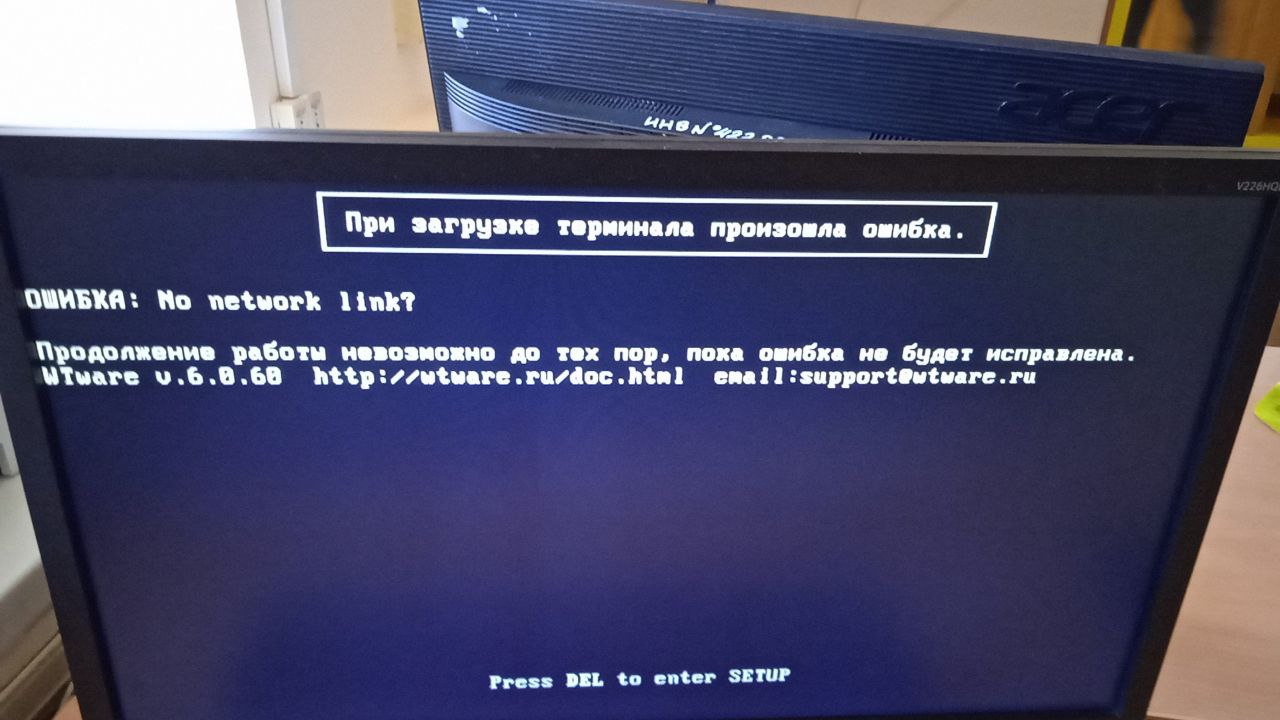

В кабинет был заведён один кабель UTP cat 5 . Для работы с двумя АРМ, его раскроссировали в розетке на два порта. Первый порт задействовал светло-оранжевую и оранжевую пару, светло-зелёную и зелёную пару. Второй порт задействовал светло-синюю и синюю пару, светло-коричневую и коричневую пару. АРМ на толстом клиенте Windows работает без проблем. При попытке подключиться через ТК к серверу с Wtware - сообщение no network link. При этом ТК адрес получает. Есть какя-то проверка у Wtware на наличие всех четырёх пар в кабеле UTP? Это можно обойти?

Втварь ничего про пары в кабеле не знает. Возможно, линуксовый драйвер что-то хочет рассказать. Покажи лог. Последний метод через флешку, когда на терминале нет сети:
http://wtware.ru/logs.html
PS: 100-мегабитный свич стоит от 600 рублей. Может, правильнее поставить свич и подключить оба компьютера к нему, а не разбивать пары?
