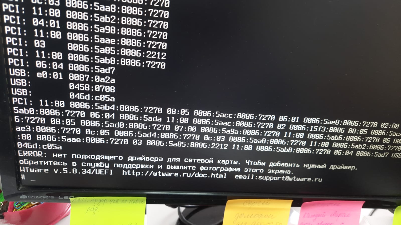

как полечить не подскажите?

В настройках БИОС, скорее всего в разделе Boot, надо найти и отключить Legacy/Compatibility/CSM.
Вместо них включить UEFI или EFI.
Когда получится, шрифт втвари немного поменяется и везде после версии втвари будет написано /UEFI.
Под UEFI запустится 64-битная втварь на более новом линуксовом ядре с драйверами для свежего железа.
Это стоит делать для всех машин, выпущенных в последние 10 лет.
И расскажи, что получится. Интересная машинка.

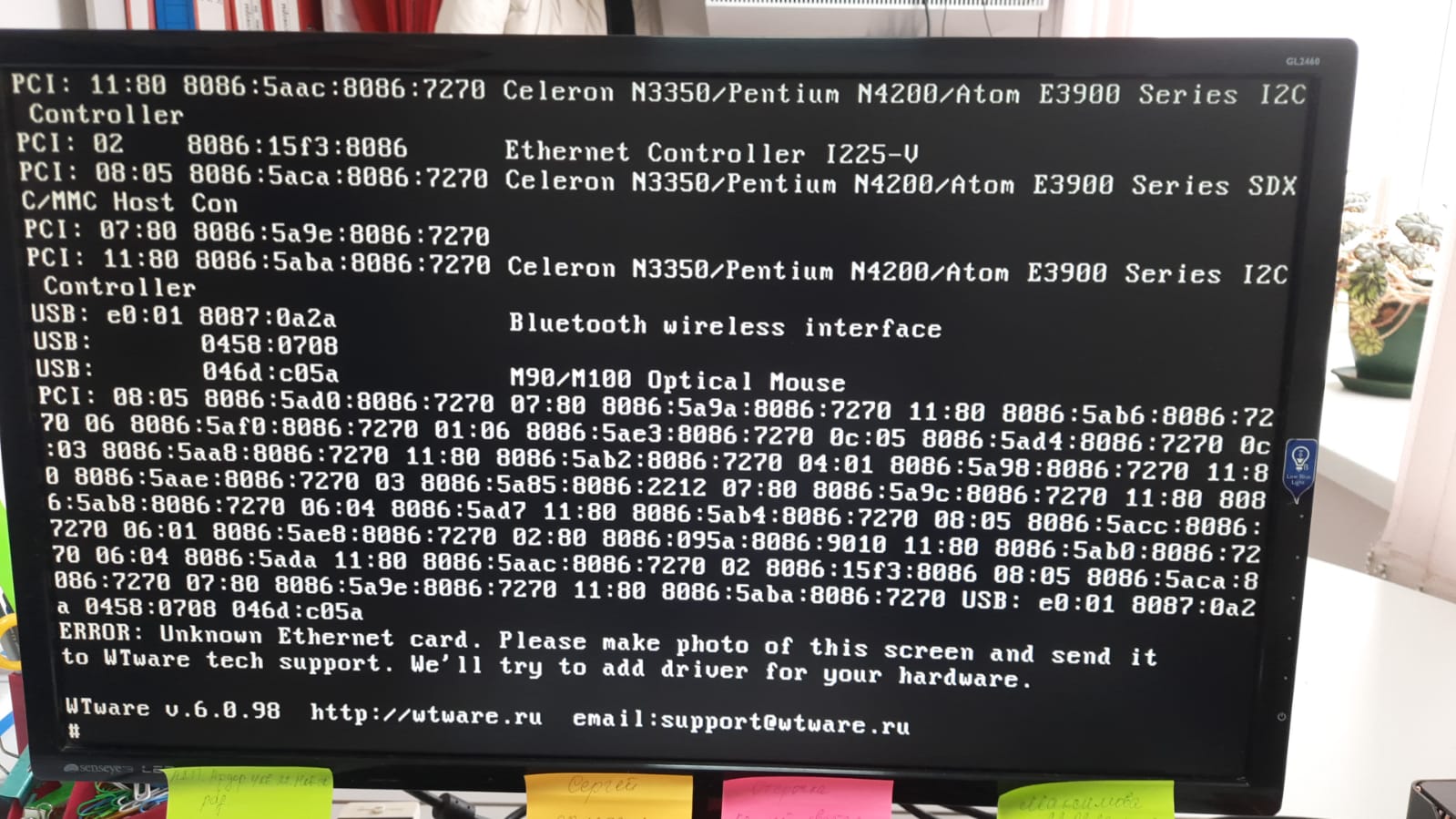

с УЕФИ было так как на скрине, но сегодня в итоге прогрузилось и даже начал терминал качать файлы с приставкой uefi, единственное что сделал это создал пустой конфиг файл, возможно не замечал такое раньше потому что конфиги у нас генерятся сами и с нуля терминал уже давно не ставлю, а тут понадобилось удаленно в другом городе купить что-то уже собранное, SSD там будет для красоты теперь. Работает со слов пользователя все также как и было раньше, нормально вообщем.

AudishQ писал(а): Вт фев 14, 2023 11:01 am с УЕФИ было так как на скрине
На скрине версия втвари выпущена четыре года назад.
AudishQ писал(а): Вт фев 14, 2023 11:01 am , но сегодня в итоге прогрузилось
Та же 5.8.34 или поставили свежую версию?

скрин тупанул взял старый да из переписки, в момент этой проблемы решил обновиться, но по итогу проблема не решилась и решили отложить на утро, утром единственное что сделал допом это создал пустой конфиг - попросил подкинуть ПК обратно и сразу по логам заметил что он качает много файлов и он стартанул. Возможно версия помогла, но работая с юзером на другом конце телефона тут уже концы в воду. Сам факт - с свежей версией это работоспособный аппарат.
