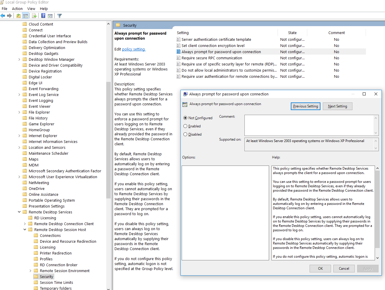

Есть вот такая политика "Always prompt for password upon connection":
Если она задана, виндовс игнорирует указанный при подключении пароль и всегда переспрашивает, в своем интерфейсе. По умолчанию она НЕ задана. Клиент никак не моежт её переопределить, это серверные настройки.
Re: wtware и ферма терминальных серверов windows 2012 R2
Добавлено: Ср авг 01, 2018 5:09 pm
puserp
Поставил принудительно в "Disabled". Не помогло :( Лог приложил.
