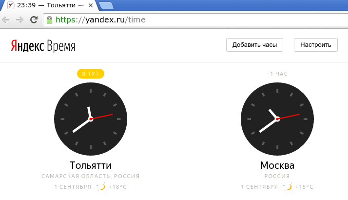

Re: Часовой пояс в chrome
Добавлено: Пт сен 01, 2017 4:14 pm

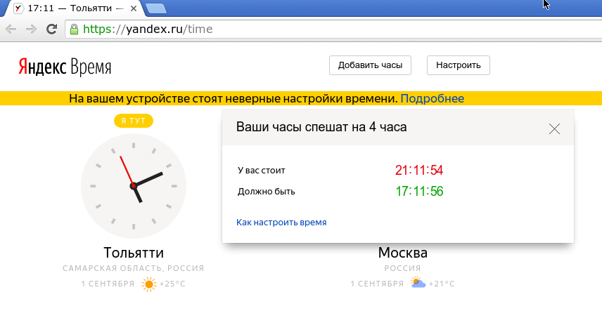

Поставил таймзону. Вместо счастья - новая ошибка:
Теперь ты захочешь чтоб втварь сама время настраивала?

Не совсем понимаю, Вы выставили правильную timezone, а время все-равно неправильное?) Как так? Она же явно знает сколько минут и секунд сейчас? Откуда она это берет?
Может быть втварь может забирать время у конфигуратора тогда? Мне достаточно, чтобы она была в правильном временном поясе, точность минут и секунд не нужна.
