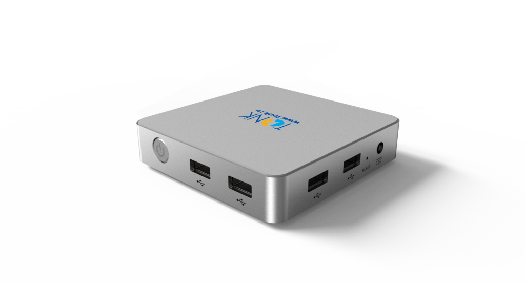

RK3188: ТОНК 1000A
Процессор RK3188.
Ethernet есть.
WiFi в нашем экземпляре нет. Производитель обещает модификацию с WiFi и внешней антенной.
USB разъёмы: 4 полноразмерных. Рекорд для устройств на rockchip.
Есть видео разъём VGA, но wtware с ним пока не умеет работать. Починим в скором времени.
Хороший большой блок питания.
Есть крепление VESA на монитор.
Металлический корпус.
Продаётся в России, гарантия в России.
Устройство умеет прошиваться с SD флешки. Для прошивки с SD нужна только SD карта. Никаких проводов, никаких драйверов на Windows. Очень удобно.
Прошивка и утилита для форматирования и записи прошивки на SD карту: ftp://ftp.tonk.ru/firmware/tonk1000a/
Железка мне понравилась больше всех прочих, которые у нас есть. Металлическое крепление VESA лучше, чем вешать на двухсторонний скотч. Хороший блок питания избавляет от непонятных зависаний. Четыре USB порта хватит и для принтера, и для USB ключа или флешки.

Re: ТОНК 1000A
Кнопкой нормально выключается? А то очень неудобно, у IRU 4 например вообще кнопка вкл/выкл отсутствует как класс. Питалово дергать каждый раз приходится.
Думаю как раз их начать брать, для корп.клиента самое оно.
- Сообщения: 12271
Re: ТОНК 1000A
Кнопкой нормально выключается.
IRU 4 с turnoffmenu=poweroff не выключается втварью после завершения сессии?
Re: ТОНК 1000A
Выключается, тут все хорошо. Но чтобы его после этого включить, надо все равно питание передернуть. Кнопка была бы совсем не лишняя.aka писал(а):IRU 4 с turnoffmenu=poweroff не выключается втварью после завершения сессии?
- Сообщения: 12271
Re: ТОНК 1000A
Понял. Включается ТОНК кнопкой тоже нормально.
Re: ТОНК 1000A
Спасибо за информацию. Будем брать ))
