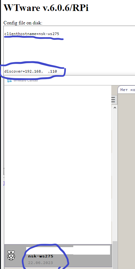

it@kydr
Доброго дня, Ака. Я понимаю на счет снятия логов, но проблема в том, что устройство хоть и доступно в конфигураторе не отбивается. Я банально не могу снять логи, потому дергал их через браузер. На текущий момент данные с него так и не поступили в ПО Конфигуратора.
скрин без доступа
скрин без доступа
Re: Длительное открытие сессии
Добавлено: Чт июн 29, 2023 10:36 am
Ничего не имею против снятия логов через браузер. Единственное, что надо учесть - открой или перегурзи страницу с логом ПОСЛЕ ошибки, потому что сами новые строки лога в браузер не пролезут, только когда перегрузишь страницу.
В начале статьи про логи написаны четыре пункта. Надо выполнить все четыре. У тебя не выполнено ни одного.
