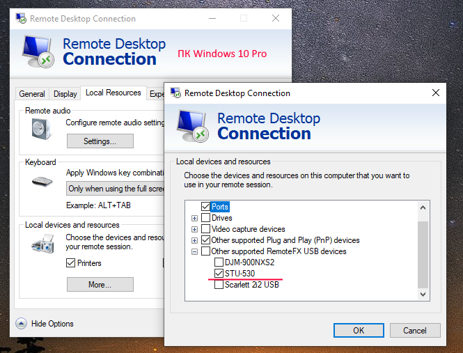

mythics91 писал(а): Вт фев 11, 2020 12:23 pm С винды на винду всё работает отлично (RemoteFX USB).
Что именно работает отлично? Чтои менно преенаправляется через RemoteFX USB? Покажи скриншоты.

mythics91
Через RemoteFX USB перенаправляется планшет для подписи Wacom STU-530.
Использую следующую конфигурацию:
ПК с Windows 10 Pro и ВМ с Windows 10 Enterprise. На обеих системах применены соответствующие GPO политики для проброса RemoteFX USB Devices через RDP.
В MSTSC на Win10 Pro (ПК) следующее:
При подключении c Win10Pro (ПК) к Win10 Enterprise (ВМ) есть соотв. значок., и система корректно определяет планшет.

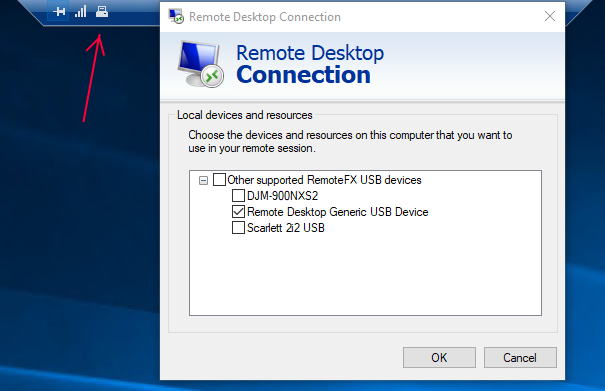

При подключении с WTWare к Win10Ent в лог WTWare сыпятся ошибки связанные с пробрасываемым USB.

Малина не нужна. Планшет придется оставить надолго. И проверь на виндовсе, что всё что нужно работает через штатное перенаправление USB, как на скриншотах выше, лучше чем в виндовсе мы не сделаем.
