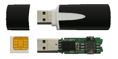

В связи с тем что бухгалтера перешли на банк-клиент factura.ru, потребовалось пробросить смарт-карту данного банк клиента.
Собственно ничего не вышло.
Вот логи:
[KERNEL] usb 2-5: USB disconnect, device number 3
[KERNEL] usb 2-5: new low-speed USB device number 4 using ohci_hcd
[KERNEL] usb 2-5: New USB device found, idVendor=096e, idProduct=0005
[KERNEL] usb 2-5: New USB device strings: Mfr=0, Product=2, SerialNumber=0
[KERNEL] usb 2-5: Product: Smart Card
Сама карта определяется как: Rockey\R5Smc
Сможете ли вы ее добавить к списку поддерживаемых?

У нас есть такой ключ. Есть какая-нибудь программа, или еще какой способ проверить этот ключ в работе? Понятно что у меня на ключе нет нужных сертификатов и авторизацию он не пройдет. Но чтобы программа хотя бы нашла ключ и начала к нему обращаться - можно так сделать?
Re: смарт-карта factura.ru
Добавлено: Вт окт 29, 2013 4:37 am
Дмитрий
Вот это приложение ставится для работы с картой.
https://faktura.ru/Support/Documents/In ... n7_x64.exe
Там есть утилитка для управления картой, думаю, то что нужно для проверки.
Добавлено: Ср окт 30, 2013 1:09 pm
Эта утилитка вообще не видит мою карту. Под обычным виндовсом, безо всяких втварей и терминалов.
Если карта не подключена, вылетает нормальная ошибка "пустой список считывателей смарт-карт".
Если карта подключена, вылетает такое же окошко "Ошибка чтения смарт-карты".
Предлагаю считать, что черная карта iBank2, idVendor=096e, idProduct=0005, у которой внутри считыватель и обычная телефонная симка, не дружат с втварью.
