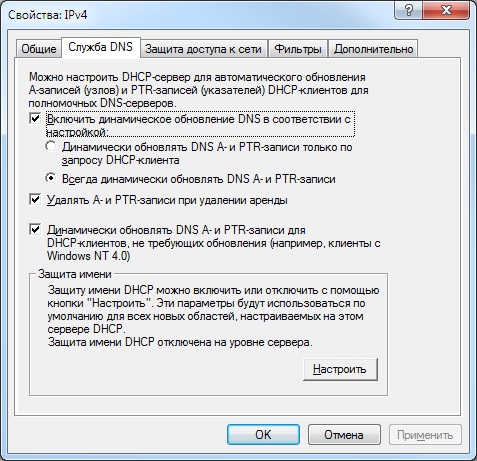

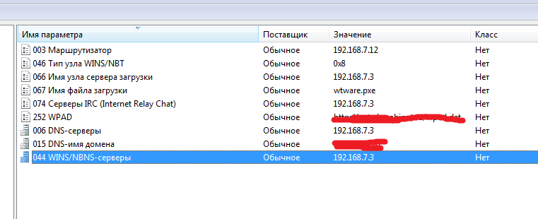

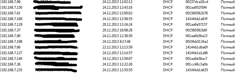

Добрый день, знаю что проблема уже была озвучена на форуме ранее, но она снова возникла - клиенты не регистрируются в dns. У нас такая конфигурация:
в качестве dns dhcp tftp сервера выступает win 2008 r2 sp1, клинты используют wtware 5.1.46, hostname у клиентов указан.
Вот такие настройки DHCP
клиенты в dhcp
списков клиентов в dhcp
Подскажите как решить проблему? Про резервирование в курсе, не совсем подходящее решение.

У нас сеть немного сложнее чем я описал, есть несколько офисов, между собой они соединены оптикой, для каждого офиса - свой контроллер домена (dns + dhcp), свой сайт в ad. Так вот клиенты из удаленных офисов загружаются с tftp сервера который находится в главном офисе - и они регистрируются в dns нормально, а клиенты из главного офиса не регистрируются, хотя настройки "Службы dns"(1 скрин 1 поста) идентичны у всех dhcp серверов.
