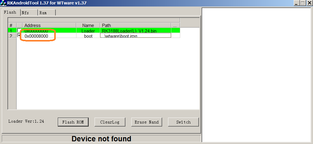

Делал все по методичке и вот конец не удался
5. Нажми кнопку "Flash ROM" в RKAndroidTool.
Оно должно записать WTware за секунду. После этого USB кабель можно отключать, подключать монитор, сеть Ethernet и смотреть, как загрузится WTware.
Все это проделано,
Но на экране вместо втвары все равно грузиться андроид
Прилагаю лог от RKAndroidtool

Собственно, хочу присоединиться к "не получилось". У меня тоже не получилось. Новая прошивка (я её специально перепрошил еще раз для проверки) встает. Можно понять, что прошивка обновляется, по тому, что исчезают любые настройки и установленные приложения.
После прошивки устройство грузится нормально, НЕ в recovery mode.
Прошивка части, относящейся к wtware так же проходит без проблем.
Но при подключении монитора грузится всё равно оболочка от android.
Речь идет об устройстве на RK3188, официальное название - Q7, привезена из Китая специально для опытов с целью определить возможность использования в качестве терминала. Следом за ней едет еще одна на RK3086 для тех же целей, но это лирика.
Основная прошивка использовалась с 4pda, соответственно, для Q7.

Смотрю в тот же файл parameter, такой текст:
mtdparts=rk29xxnand:.....0x00008000@0x00008000(boot)...
Весь "mtdparts=" описывает разбиение встроенной флешки (её называют NAND) на разделы. Формат такой:
размер_раздела@адрес_начала_раздела(имя_раздела)
Втвари нужен только раздел boot. Там живёт штатный загрузочный диск. Перед ним misc - там живут нули непонятного предназначения. Затем раздел kernel - там линуксовое ядро, только оно нужно втвари из штатной прошивки. И затем нужный нам boot.
Проблема в адресе 0x00008000. На моей железке с 3188 раздел boot начинается с 0x0000С000, я этот адрес и забил в конфиг RKAndroidTool.exe в каталоге RKAndroidTool_3188. Выходит что так делать нельзя. А что делать? Автомагически распаковывать прошивку, считывать из неё адрес начала раздела boot и генерить нужный конфиг для RKAndroidTool? Но если я сделаю штуку для автомагической распаковки прошивки, то мне проще выковырять ядро и сгенерить новую прошивку, без раздела system она будет размером мегабайт двадцать, и шиться будет через RKBatchTool.exe, это удобнее. Это тоже лирика, надо собрать побольше данных о железках. А то пока я только две свои ковырял...
1. Перепрошей ещё раз полную прошивку.
2. Перезагрузи железку пару раз, чтобы она не пыталась гурзиться из рекавери.
3. Запусти RKAndroidTool.exe из RKAndroidTool_3188 и исправь 0x0000С000 на 0x00008000:
Шей, перегружай. Взлетит?

Заработало даже без повторной перепрошивки, просто прошивкой boot.img с нужным смещением (0x00008000).
