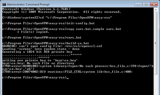

Ткнуть в Openssl utilities при установке догадался. И ещё одна галочка рядом тоже нужна. Те же батники, начиная с build-ca.bat, ругаются кучей непонятного текста и ничего не генерят :(
Утебя openssl свежая? 32 или 64 бита? А сервер какой?

egor2fsys писал(а):Сервер 2008 R2 со всеми обновлениями x64.
У меня был такой же.
egor2fsys писал(а):OpenVPN 2.3.4 x86_64-w64-mingw32 [SSL (OpenSSL)] [LZO] [PKCS11] [IPv6] built on May 2 2014
И это такое же.
egor2fsys писал(а):vars исполнял перед всем этим ?
Если надо, после обеда в ЛС дам доступ на сервер, если хочешь - глянешь сам.
Я ж не знаю, куда там смотреть. У меня есть кучу лет назад написанная методичка: http://forum.wtware.ru/viewtopic.php?t=8434 vars в методичке есть, значит я его выполнял. Сыпаться начало на build-ca, заругалось и ca.key не сгенерило:
Я делал только то что в методичке, ничего больше. Чего-то там неправильно кроме Program Files вместо Program Files (x86)?
Re: 5.1.64 Не могу подключиться через Open VPN
Добавлено: Ср май 28, 2014 5:59 pm
egor2fsys
Хмм, попробуй поставить в C:\Openvpn, без папок с пробелами.
Помнится было такое у меня когда-то.
