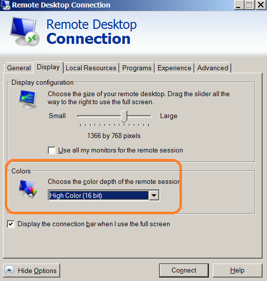

Если при подключении mstsc.exe к RDP7 (это где-то написано про RDP7?) установить глубину цвета 16 бит, оно начнёт опять показывать блоками?
И ещё эксперимент. Напиши в конфиге втвари:
redraw_delay = 1000
Что-нибудь изменится?
Re: RDP7
Добавлено: Пн май 18, 2015 9:17 pm
ATN
aka писал(а):Если при подключении mstsc.exe к RDP7 (это где-то написано про RDP7?) установить глубину цвета 16 бит, оно начнёт опять показывать блоками?
Нет, RDP7 всегда показывает целиком. А "обычный" RDP даже при 16-битном цвете показывает блоками/разрывами.

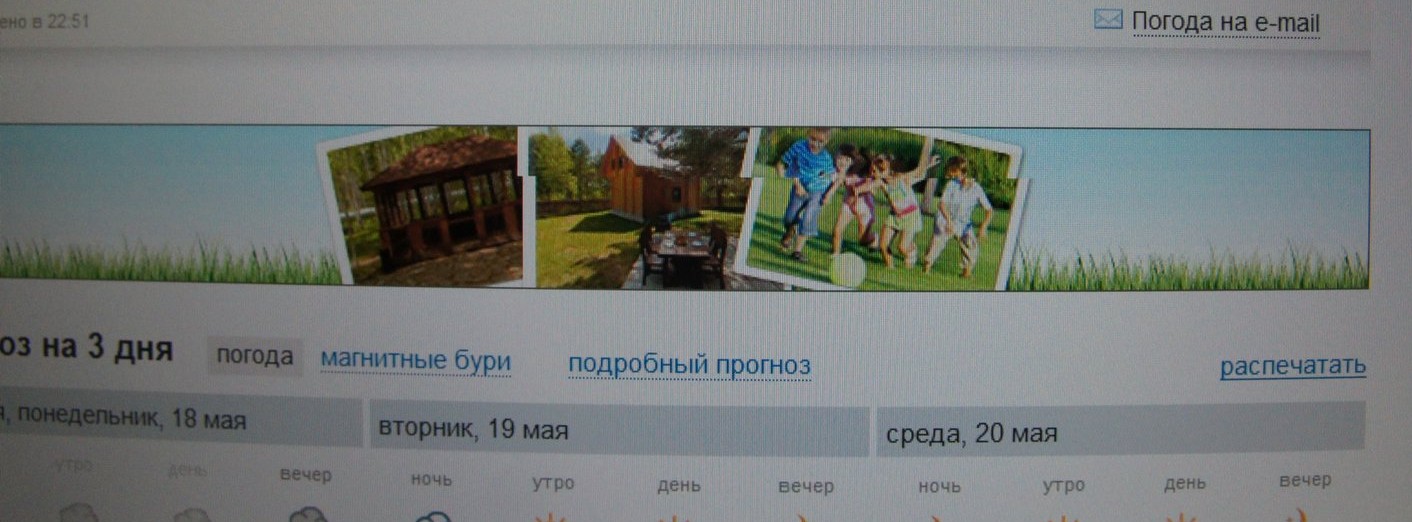

Типичный пример. На флеш-баннере фотографии с разной скоростью плавно движутся влево. Фреймрейт, я думаю, максимально возможный. На медленном подключении RDP7 показывает заторможенную, но плавную анимацию. "Обычный" RDP показывает вот так:

Насколько я понимаю этот параметр, измениться ничего не должно. Машина мощная, клиент быстро отрисовывает всё, что присылает сервер. Это сервер, насколько я понимаю, посылает кусочками.
Я сейчас дома, скриншот выше сделан при подключении Windows7-клиентом к Server2008-серверу. WTware работает аналогично.
