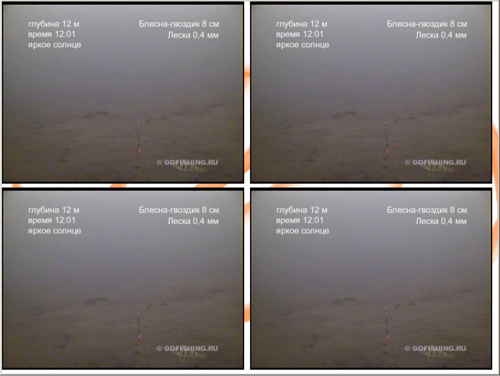

Попробую разъяснить: - vlc - запускается используя команду вида:
vlc --vlm-conf /home/user/Desktop/cam.vlm.conf --mosaic-width 1280 --mosaic-order "1,2,3,4" --mosaic-height 720
где
--vlm-conf /home/user/Desktop/cam.vlm.conf - это конфиг вида
new channel1 broadcast enabled
setup channel1 input "rtsp://x.x.x.x:554/?user=foo&password=bar&channel=1&stream=0.sdp"
setup channel1 output #mosaic-bridge{id=1,height=360,width=640}
new channel2 broadcast enabled
setup channel2 input "rtsp://x.x.x.y:554/?user=foo&password=bar&channel=1&stream=0.sdp"
setup channel2 output #mosaic-bridge{id=2,height=360,width=640}
new channel3 broadcast enabled
setup channel3 input "rtsp://x.x.x.z:554/?user=foo&password=bar&channel=1&stream=0.sdp"
setup channel3 output #mosaic-bridge{id=3,height=360,width=640}
new channel4 broadcast enabled
setup channel4 input "rtsp://x.x.x.w:554/?user=foo&password=bar&channel=1&stream=0.sdp"
setup channel4 output #mosaic-bridge{id=4,height=360,width=640}
new mosaic broadcast enabled
setup mosaic input file:///home/user/Pictures/bg.jpg
setup mosaic option image-duration=-1
setup mosaic option image-fps=0
setup mosaic option mosaic-rows=2
setup mosaic option mosaic-cols=2
setup mosaic option mosaic-position=1
setup mosaic output #transcode{sfilter=mosaic,vcodec=mp4v,VB=8500,acodec=none,fps=25,scale=1}:display
control channel1 play
control channel2 play
control channel3 play
control channel4 play
control mosaic play
Таким образом - фактически можно скармливать rtsp непосредственно в комманду запуска. Либо собирать уже в конфиге.
Вот это хотелось бы видеть в wtware. Собственно сам cli вот https://wiki.videolan.org/VLC_command-line_help
А так - работает отлично. Rtsp крутит хорошо. Правда не масштабирует почему-то.

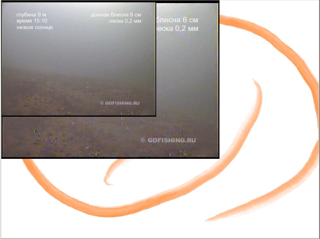

Добавлено: Вт сен 22, 2015 1:55 pm
Сломал мозг об VLC. Интерфейсы меняют, в вики примеры для древних версий, нихрена не работает.
Хочу командную строку и конфиг vlm, которые: (1) работают на актуальной версии vlc из убунты или для виндовса, и (2) чтоб в мозайку складывались два rtsp потока от двух других вещающих на том же компьютере vlc.
Хоршо бы без преобразований, и вообще без лишнего мусора, минимальный пример мозайки на два потока. Чтоб я скопипастил и у меня запустилось.
Re: VLC локально
Добавлено: Вт сен 22, 2015 4:13 pm
zhendosina
Тут бы лучше двигаться постепенно я думаю. Давайте пока отбросим мозайку, ведь это отдельный модуль vlc.
Давайте просто пока попробуем сделать запуск на втором экране с командой запуска из конфигуратора автоматически при загрузке?
Как только это заработает стабильно - начнем разбираться с мозайкой. А я пока накатаю конфиг, который Вы просите.

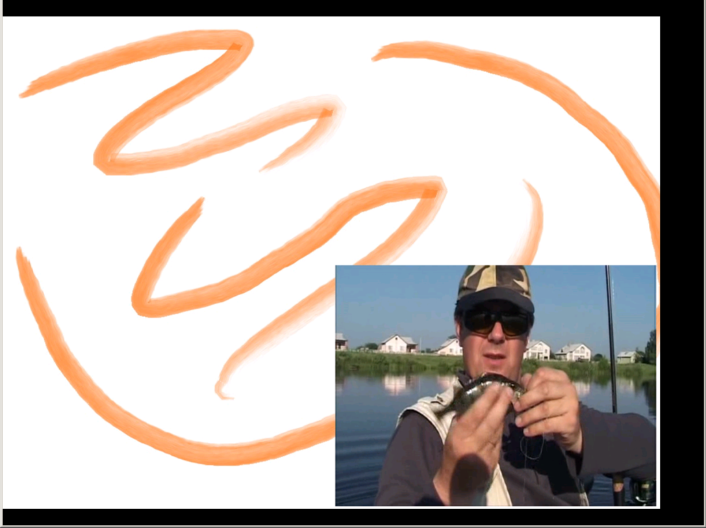

Нивапрос. Вот:
http://pxe.ru/files/testing/201509230051.zip
Новый параметр vlc_cmdline, командная строка vlc. Например:
vlc_cmdline = -I dummy rtsp://10.1.1.32:8556/6
Ещё добавил параметр vlc_vlm_conf, имя конфига. Например:
vlc_vlm_conf = c3
В каталоге VLC (в корне TFTP, рядом с Chrome и Everyone) при этом лежит файл с3, в котоорм написано:
del all
new   ch2 broadcast enabled
setup ch2 input  rtsp://10.1.1.32:8554/123
setup ch2 output #display
control ch2 play
Всё вместе, у меня такой конфиг на vmware работает:
display=1024x768
video vesa(u)
server 10.1.1.82
next screen
application vlc
next screen
application vlc
vlc_vlm_conf = c3
На первом экране RDP, на двух следующих VLC диалоги о рыбалке показывает.
Если найдёшь спецэффекты при переключении окон, постарайся воспроизвести сразу после перезагрузки минимумом действий и сохранить лог. В логе много букв про иксвиндовсы и окошки. Телнет включен.
Картинка для опытов с мозайкой размером 1024х768 лежит в /usr/1.jpg

Получаешь VLC с интерфейсом. Меню - Help - About, и оно пишет версию 2.2.0. Только это окошечко закрыть не получается :( Поэтому не надо запускать с интерфейсом, надо запускать с -I dummy
Замучаешься разбираться с мозайкой на втвари. Грузится долго. Поставь Ubuntu 15.04 32-битную и получишь для опытов такой же VLC, перезапускающийся из командной строки.

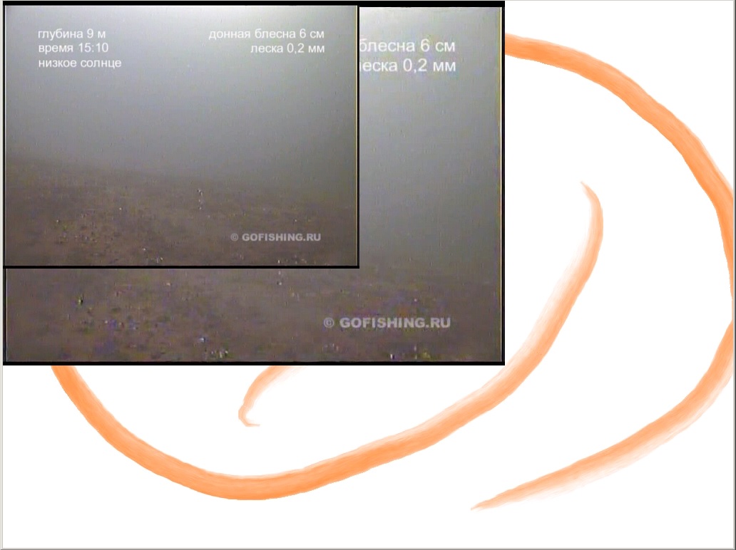

Intel nuc с одноядерным atom крутит 4 потока с общей площадью 1920х1080 без проблем.
Косяк остался с непонятным артефактом при воспроизведении. (черный прямоугольник слева вверху) Пока не могу понять откуда ноги растут. При этом в логи летит

Получилось так:
Это же определённо не то, что должно быть. Картинка идёт в два потока, один ужатый до указанного в mosaic-bridge размера, второй исходного размера. Должен быть один поток, не два. Меня слово duplicate смущает, я его понимаю именно как "продублировать". Здесь же не надо ничего дублировать.
С твоим конфигом у меня вообще адская мешанина из восьми картинок пошла. Сначала мигала чёрным, потом как-то сама утряслась, но потоков было восемь. Убрал все кроме одного - стало два потока. Должен же быть один. Может, если лишнее убрать, то и черный прямоугольник уйдёт.

Точно. Убрал #duplicate, теперь у меня такой скрипт:
del all
# Background options
new bg broadcast enabled
setup bg input "fake://" option "fake-file=///usr/1.jpg"
setup bg option sub-filter=mosaic
setup bg output #bridge-in{offset=100}:display
# Mosaic options
setup bg option mosaic-height=768
setup bg option mosaic-width=1024
setup bg option mosaic-rows=2
setup bg option mosaic-cols=2
setup bg option mosaic-order=c1,c2,c3,c4
setup bg option mosaic-delay=0
setup bg option mosaic-keep-picture
# Input options
new c1 broadcast enabled
setup c1 input "rtsp://10.1.1.32:8556/6"
setup c1 output #mosaic-bridge{id=c1,width=500,height=376}
new c2 broadcast enabled
setup c2 input "rtsp://10.1.1.32:8556/6"
setup c2 output #mosaic-bridge{id=c2,width=500,height=376}
new c3 broadcast enabled
setup c3 input "rtsp://10.1.1.32:8556/6"
setup c3 output #mosaic-bridge{id=c3,width=500,height=376}
new c4 broadcast enabled
setup c4 input "rtsp://10.1.1.32:8556/6"
setup c4 output #mosaic-bridge{id=c4,width=500,height=376}
# Launch everything
control bg play
control c1 play
control c2 play
control c3 play
И получились четыре окна, без лишних спецэффектов и чёрного прямоугольника. И в лог в процессе работы ничего не лезет, при запуске поругается и замолкает. По-моему, работает. Надо про интерфейс думать, закрывание/перезапуск/чего-там-ещё надо чтоб это в работу выкладывать.

Скрин после остановки и перезапуска источника:
option я думаю ничего не проверяет, а тупо передаёт дальше. Потому не ругается. Но дальше никто эти слова не собирается читать.
Лог втвари сильно захламляется и растёт, когда источник пропадает. То есть если камеру с loop отключить на день, лог может совсем вырасти и всё испортить. Не надо отключать камеры.

Как раз-тки на фронте документации =), а то умеем запускать vlc только с одним окном, а чтоб мозаикой, то не умеем =(
Re: VLC локально
Добавлено: Вс мар 06, 2016 1:14 am
В конфиге терминала, после подходящих для видеокарты и монитора video=..(U) bpp= display=, надо написать:
application vlc
vlc_vlm_conf = test
Если указан vlc_vlm_conf, то vlc_cmdline можно не указывать.
Затем найти каталог VLC. Он уже должен быть создан в правильном месте рядом с каталогом Terminals в корне TFTP, надо только его найти.
В каталоге VLC создать файл test без расширения. В него написать (я этот пример в документацию перенесу, если zhendosina чего-нибудь более продвинутого не покажет):
del all
setup bg input "fake://" option "fake-file=///tmp/vlm.conf/bk.jpg"
setup bg option mosaic-xoffset=6
setup bg option mosaic-yoffset=4
setup c1 input "rtsp://10.1.1.32:8555/5"
setup c2 input "rtsp://10.1.1.32:8555/5"
setup c3 input "rtsp://10.1.1.32:8555/5"
setup c4 input "rtsp://10.1.1.32:8555/5"
setup c4 loop
control bg play
control c1 play
control c2 play
control c3 play
control c4 play
Все цифры свёрстаны под 1024х768. Для других разрешений придётся сочинить другие цифры в "setup bg option mosaic-" и в "#mosaic-bridge{".
Оно показывает rtsp://10.1.1.32:8555/5 на всех четырёх картинках. Адрес и путь измените на ваши.
Картунку с фоном, файл bk.jpg разрешением 1024х768 надо положить в тот же каталог VLC.
Это всё. Должно взлететь.
