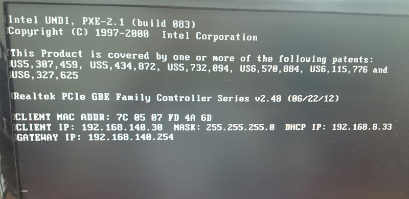

А у меня другой, фото во вложении.

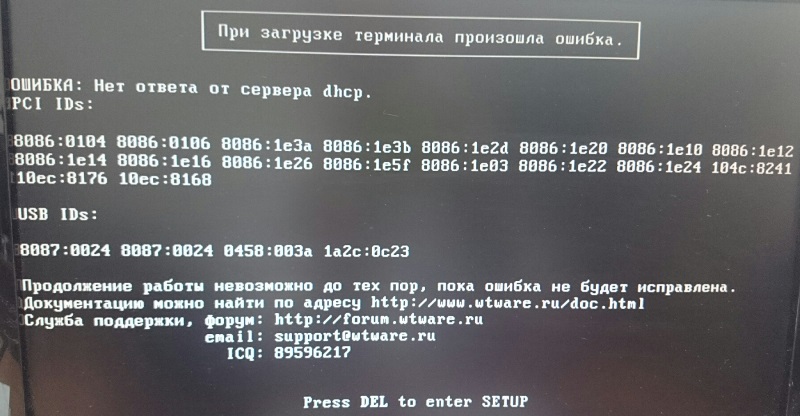

Загружаться можно только с первой карты. Терминалы Lenovo Q150 и Acer R3700 по этому проводу загружают WTWare "на ура".
Этот терминал, когда начинает загружаться, получает IP-адрес, затем надпись внизу экрана "Нажмите DEL..." и он на долго замирает. А потом вываливается в ошибку "Нет ответа от DHCP"

НО, терминал получает от DHCP адрес, но после длительного висения в "Нажмите ДЕЛ" вываливается в ошибку "DHCP не отвечает"
И так с двумя терминалами. При переносе их на другое место - загружаются нормально.
Проблема в коммутационном оборудовании?
