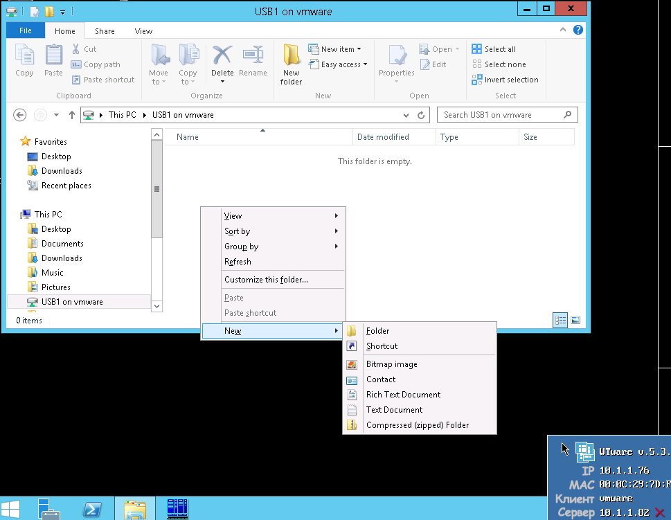

Доброе время суток!
5.3.2. На других не пробовал. USB флешка проброшена через RDP. Нет возможности создать папку в корне (нет "создать папку" в меню по правой кнопке мыши). Во вложенных папках все ок. В логах визуально все чистенько.

Сервер 2008? Попробуй сделать то же самое через mstsc.exe. На 2012 у меня папки создаются:

olegik-ah
Сорри, вопрос снят.
Мы продали уже много втварей разным клиентам - но никогда никто не обращал на это внимание. Да и сам я не замечал...
Сервера 2008R2. От втвари не зависит. Через mstsc тоже самое... В корне перенаправленного диска папку не создать.

Попробуй проводником через \\tsclient Там должны создаваться папки в корне.

olegik-ah
О! Спасибо! Через tsclient работает:) А вот если из "Моего компьютера" - то не работает...
Ох и странный этот 2008R2 оказывается:)

Crazy_Cooler
tsclient работает, вот если из "Моего компьютера" - то не работает..., подтверждаю! WTware v5.4.50 RDS - Server 2012 R2
