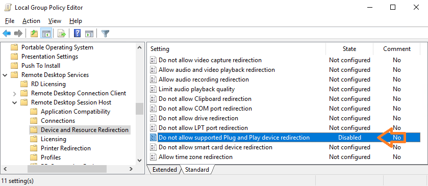

Работает на 2012R2 и 8.1 Enterprise. Как включать на Windows
Добавлено: Сб фев 20, 2016 1:53 pm
C Hyper-V перенаправление USB не связано, на других виртуальных машинах тоже работает. На сервере включается в gpedit.msc здесь:

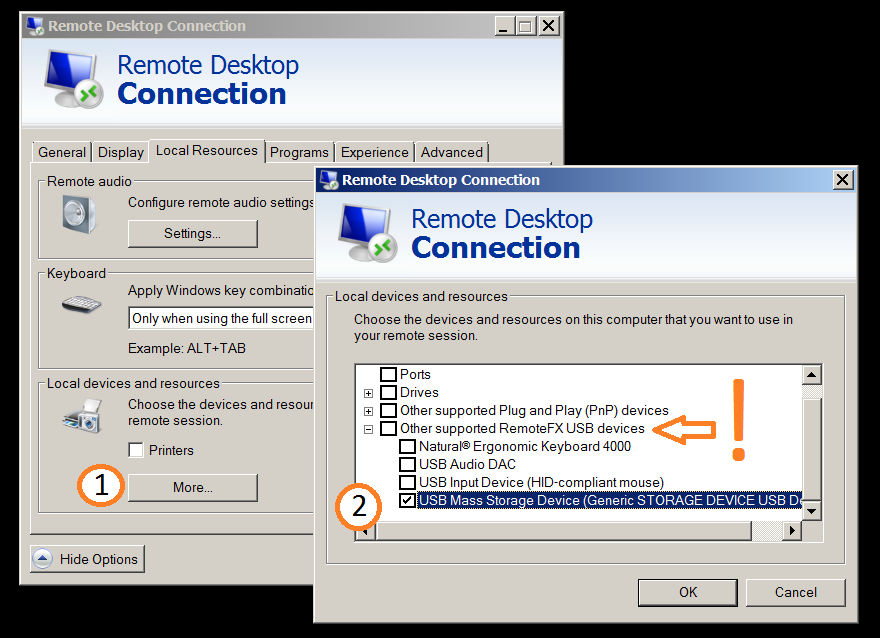

На клиенте в mstsc.exe включается здесь:
Не работает одновременно с другими методами перенаправления! Если хотим перенаправить USB флешку как USB устройство, значит надо поставить галку напротив неё в разделе RemoteFX USB и НЕ СТАВИТЬ галку в разделе Drives. Если хотим перенаправить принтер как USB устройство, значит НЕ СТАВИМ галку напротив слова Printers.
На 8.1 Professional НЕ работает. Надо именно Enterprise.
Нужно включать на клиенте, если клиент Windows. Гуглить "remotefx usb redirection". И для отдельных типов устройств свои дополнительные костыли:
* для USB флешек/дисков/cdrom: http://forum.wtware.ru/viewtopic.php?f=33&t=19553
* для USB звука и микрофона: http://forum.wtware.ru/viewtopic.php?f=33&t=19589
Суровый хак, позволяющий перенаправлять все устройства, даже мыши с клавиатурами. Выполнить из командной строки с правами администратора:
reg add "HKEY_LOCAL_MACHINE\SOFTWARE\Policies\Microsoft\Windows NT\Terminal Services\Client\UsbSelectDeviceByInterfaces" /v 777 /t REG_SZ /d {a5dcbf10-6530-11d2-901f-00c04fb951ed} /f
На клиенте при перенаправлении доступ к устройству отключится. Не стоит перенаправлять единственные клавиатуру и мышь.
Вместо универсального GUID можно подставлять более точные GUID'ы, чтобы разрешать отдельные устройства. Для USB флешек: {53f56307-b6bf-11d0-94f2-00a0c91efb8b}
