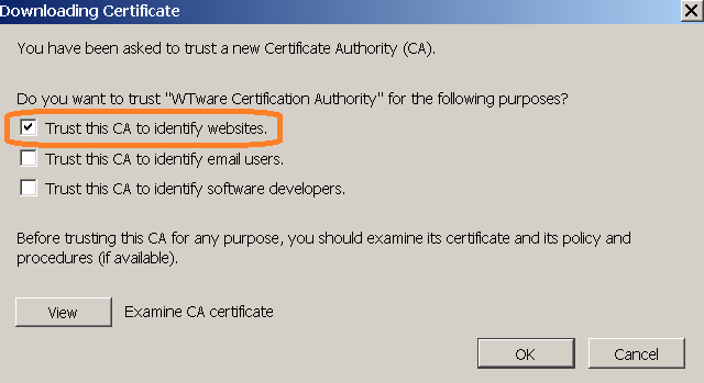

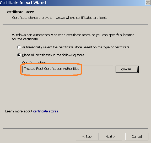

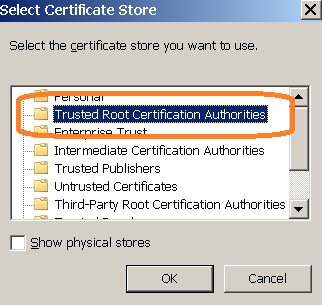

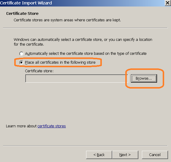

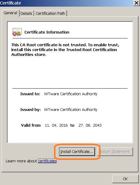

Наш корневой сертификат можно взять на любом терминале. Откройте IP терминала по http (не https) и зайдите в раздел "About HTTPS". При установке сертификата на Firefox надо поставить одну галку:
Internet Explorer и Chrome:

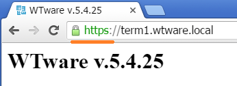

Когда корневой сертификат установлен и DNS имя терминала прописано, должно получиться так:

Гы!!! Так это же решение. Беру твой req.inf. Выполняю пункт 2. Получается сертификат. Свой, самодельный.
Control Panel, Internet Option, Content, Certifcates
Вижу там свежесделанный на *.wtware.local
Export. Пароль пусть будет wtware, чтобы втварь смогла открыть, имя файла https.pfx
Открываю вкладку Trusted Root
Import.
Отдаю втвари https.pfx. Втварь им подписывается, в IE и Хроме получается зелёный замочек.
Re: HTTPS. Редактирование конфигов на дисках терминалов
Добавлено: Чт апр 14, 2016 2:27 am
Работает!
