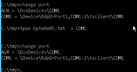

relocman
Проверял сегодня
type byte0x05.txt > COM1
результат команды:
Не удается найти указанный файл.
После этого COM1 отваливается.
Это видно при вводе комманды change port
Re: Два одинаковых ККМ Штрих-М, на одном терминале - одинаковые USB ID
Добавлено: Чт май 26, 2016 3:08 pm
У меня работает:
А лог где?
