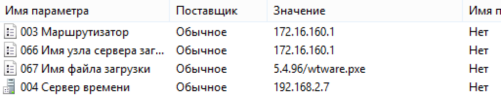

Словами очень плохо получается. Здесь надо вставить скриншоты того, что именно делается из центар управления. Потому что "форматирования" в нём точно нет.Kamerton писал(а):...делаем из центра управления форматирование флэшки с выставлением параметров загрузки по сети...
И здесь скриншот.Kamerton писал(а):...если я ставлю в дхцп загрузку с новой версии..

Вот где то так...
- Снимок экрана 2017-07-26 в 8.09.16.png (26.57 КБ) 47061 просмотр

Не верю.
В pdf на скриншоте выбрано "загружать с SD".
В логе - загрузка по сети.
Лучше позвать сюда человека, который это делал. Или переделать заново, если делал ты, но уже всё забыл. Я не смогу ничем помочь, когда мне дают противоречивую инфомацию. Обновление версии делается совершенно по-разному, когда терминал загружается с локальной SD и когда терминал загружается по сети.
PS: малина игнрирует 067 параметр DHCP. Если грузимся по сети и используется наш втваревый TFTP, то именно TFTP определяет, какая версия загрузится. Надо:
1. Выключить терминал.
2. В конфигураторе поменять версию.
