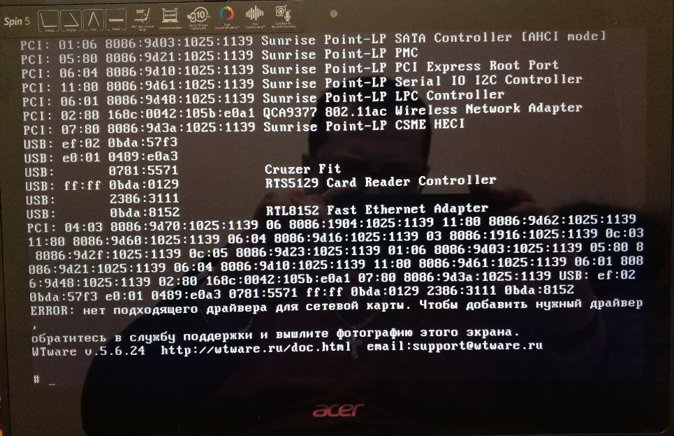

Можно ли добавить драйверов для вот это штуки:

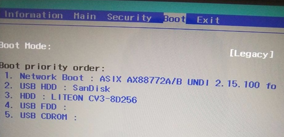

Zlobushka
в БИОС-е определяется, как

Zlobushka
Тоже самое

Если ещё актуально, попробуй это:
http://wtware.com/testing/201802251232.zip
