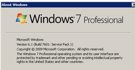

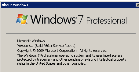

Win-R
В окошке запуска:
winver
Покажи скрин окна, которое получится. Нижнюю часть про лицензии можно обрезать, хочу увидеть только точную версию сервера.

Не могу воспроизвести. Такую виндовс нашел:
Вроде похоже, но у меня в этом капс работает как должен. Чем твоя виндовс отличается от виндовса, поставленного из коробки и полностью обновлнного? Говорим про ту виндовс, к которой подключается клиент, система на гипервизоре никак не должна влиять.
С капсом изрядная кучка костылей понаставлена, чтоб под разных виндовсов подстраиваться. Если я не смогу воспроизвести пробелему на стенде, то решать по переписке мы её будетм долго и утомительно :(
