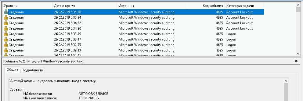

При включении клиента с указанным в конфиге логином, но без пароля, он начинает соединяться с терминалом, примерно раз в пол-минуты, пока не заблокирует пользователя.
Можно ли это исправить?
Версия 5.8.26.
- bug.PNG (51.14 КБ) 26762 просмотра

В логе с успешным входом есть такие строки:
08-33-08-634| [ rdpclient 707] [ 104.513809] LOGON_EX_LOGONERRORS: ErrorNotificationType 0xfffffffe, ErrorNotificationData 0x00000003.
08-33-09-634| [ rdpclient 707] [ 105.510345] SessionId 0x00000003: A********T\t********r.
Вот это настоящий логин, сервер сообщает терминалу о логине. А считать логином отображение интерфейса ввода пароля - ошибка сервера. Нормальное поведение сервера - отключать клиента через пол минуты неввода пароля, но исправный сервер не считает это логином и блокировку пользователя от этого не вызывает. Возможно, установлена какая-то кривая программа, подменяющая штатный вход в виндовс, от какой-нибудь смарт-карты или ещё какой корявой аутентификации? Я бы такой сервер переставил.
Если вариант "починить сервер" не устраивает, тогда два варианта обойти проблему.
1. Со стороны втвари, добавить в конфиг:
Запрос пароля будет в интерфейсе втвари, до ввода пароля втварь не будет подключаться к серверу.
2. Со стороны сервера, увеличить таймаут ожидания в интерфейсе входа в виндовс:
https://forum.wtware.ru/viewtopic.php?f=7&t=20202

Сервер на Windows 10 для сканирования и печати, чтобы не париться о ограничениями производителей МФУ, заламывающих тройную цену на серверные модели.

Windows 10 из коробки тоже себя так не ведет.

Отключил в политиках Hello for buisnes. Пока проблема не повторяется.
