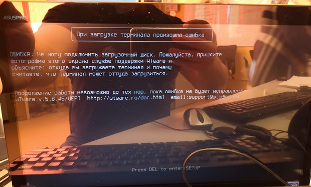

ASUS v161g Моноблок
записал загрузчик на флешку, с нее все грузится все хорошо, с флешки сделал установку на жесткий диск ... и он не грузится, выдает картинку
Фото монитора
Фото монитора

Сбрось настройки биоса в значения по умолчанию. Если не поможет - хочу лог. Последний вариант из методички, когда на терминале нет сети: https://wtware.ru/logs.html

настройки в по умолчании
последняя ошибка в логе FAILED to mount HDD to /bootmedia

Re: ASUS v161g Моноблок
Добавлено: Чт мар 14, 2019 4:25 pm
Поставь это, сначала на виндовс, потом на виндовсе сделай флешку с 5.8.47:
http://wtware.com/testing/201903141319.zip
Хочу два лога.
1. Лог после установки. Ставишь этого втваря с флешки на жесткий диск. Когда оно рисует самйый последний экран "все встало, нажми резет", не нажимай резет. Нажми Esc. Получится командная строка. Из командной строки запусти:
Три буквы и Enter. Подожди минуту. Достань флешку. На флешке должен появиться файл all.log. Хочу его.
2. Укажи в биосе загружаться с винта, достань флешку, попробуй загрузиться. Оно свалится с ошибкой, и опять будет командная строка.
Подключи флешку и снова запусти из командной строки:
Подожди минуту. Достань флешку. На флешке должен появиться новый файл all.log. Его тоже хочу.

2 лог : не понадобился - комп загрузился )))
с этим обновлением грузится нормально после штатной установки
