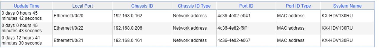

Python_Kaa писал(а): Ср окт 21, 2020 12:21 pm Я, вероятно, чего-то недопонимаю... Стандартно, WTWare использует в имени клиента MAC-адрес устройства. Искать MAC-адрес на оборудовании Cisco есть проблема???
Наверное вы чего-то не понимаете (=
LLDP хорош тем что он предоставляет информацию.
Port ID : 2
Remote Entities Count : 1
Entity 1
Chassis ID Subtype : Network Address
Chassis ID : 10.Х.Х.142
Port ID Subtype : MAC Address
Port ID : BC-C3-42-A6-3E-D4
Port Description : LAN PORT
System Name : KX-TGP600RU
System Description : Panasonic SIP Phone
System Capabilities : Telephone
Management Address Count : 0
Port PVID : 0
PPVID Entries Count : 0
VLAN Name Entries Count : 0
Protocol ID Entries Count : 0
MAC/PHY Configuration/Status : (None)
Power Via MDI : (None)
Link Aggregation : (None)
Maximum Frame Size : 1514
Unknown TLVs Count : 0
и я очень рад что вы используете стандартное представление имени клиента мы так не делаем (=
