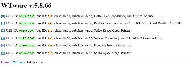

2. Страница USB Bus с веб-интерфейса терминала -
wtware-usbids
wtware-usbids

Попробуй это: http://wtware.com/testing/201910162213.zip
В конфиге:
printer = usb(6-1),usb(6-2),debug
Конфигуратор такое не поймёт, надо в тексте конфига руками написать.

aka писал(а): Чт окт 17, 2019 1:16 am Попробуй это: http://wtware.com/testing/201910162213.zip
В конфиге:
Спасибо Большое! Работает.
