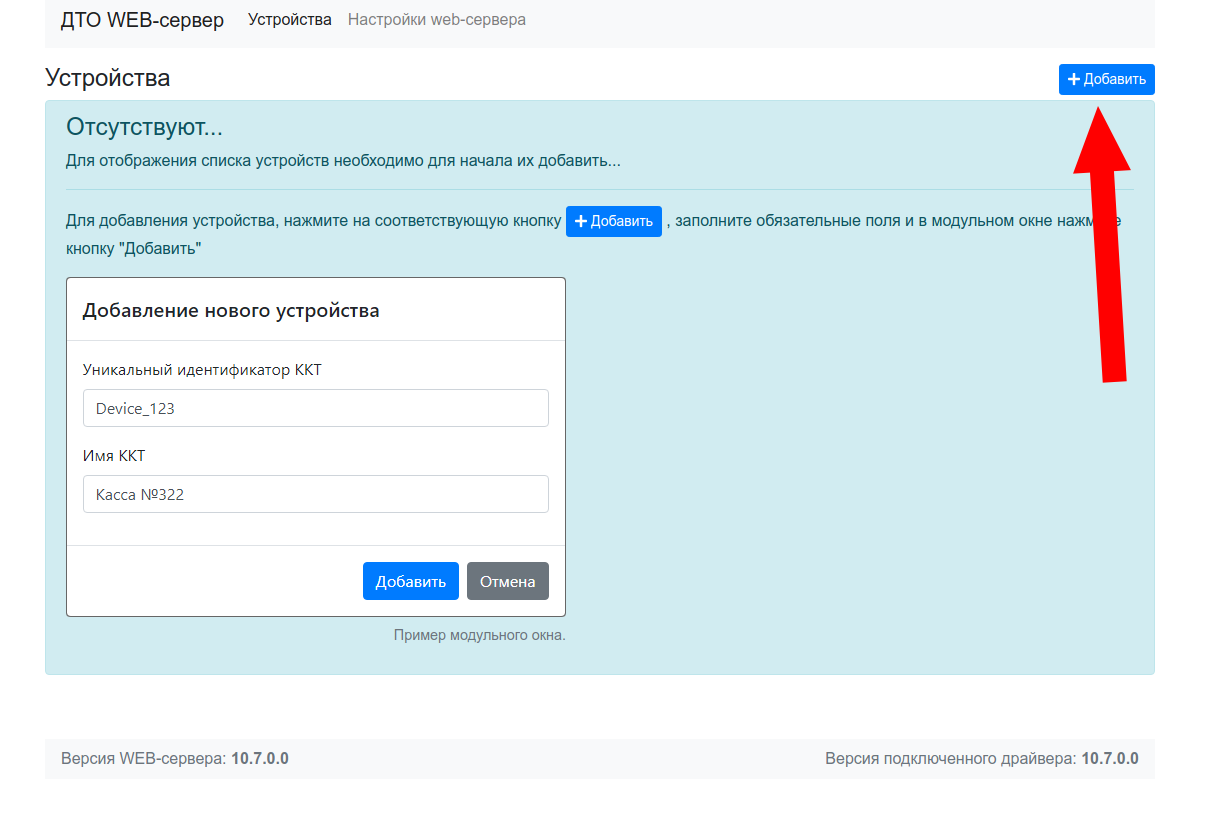

на всякий случай напишу зачем вообще этот атолвебсервер:
торговый софт (например 1с) должен уметь работать с атолвебсервером (мы честно взяли https://infostart.ru/public/956348/ сначала немного дописали под себя, а потом еще и кардинально переписали под маркировку)
торговый софт общается с атолвебсервером через http протокол передавая ему json команды и слушает ответы
атолвебсервер принимает эти json команды и передает их на настроенную ккм. если ккм чтото отвечает, он передает эти ответы в торговый софт
на каналах с высоким пингом это дает прямо таки сурьезный прирост в скорости общения торгового софта и ккм (на примере есть точка, сидит на модеме. подключается по рдп на удаленный сервак в другом городе. если пробрасывать через тибо+ser2net средняя скорость выхода чека около 40 секунд. это фискального чека. если банковский слип то вообще можно сходить покурить. а если два слипа, то и покушать можно успеть)
через атолвебсервер чек выходит от 4 до 6 секунд в среднем.

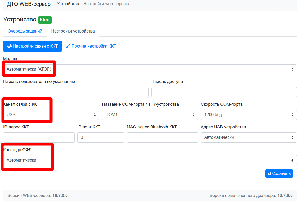

Добавлено: Пт июл 31, 2020 8:33 pm
XsoWie
отчитываюсь:
атол11ф
ккм на платформе 2.5 прошивка последняя маркировочная 8541
Чеки бьет. В ОФД через EoT чеки передает.
настройки кассы в атолвеб вторым скриншотом прилагаю

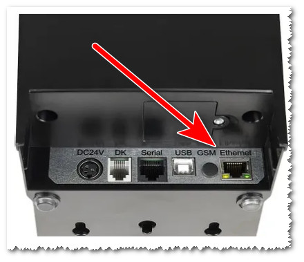

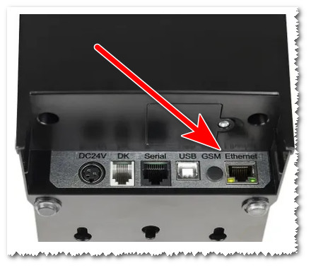

Aleks_UAC
Всем привет. Подскажи как можно настроить Атол Web server для кассы Атол FPrint-22ПТК? Скачал версию  10.10.0.0, поставил драйвер, gui и веб сервер, добавил пользователя и добавил саму кассу на веб сервер. Касса физически подключена на машину с установленной CentOS 7 далее подключаюсь по rdp на Windows 10 (там так же стоит драйвер + Тест ККТ). Как настроить что бы касса работала в rdp на Windows 10?
Re: Атол WEB server
Добавлено: Ср июн 19, 2024 11:36 pm
XsoWie
У Атола FPrint-22ПТК есть замечательное отверстие под эзернет кабель.
Мутить с атолвебами нет необходимости.
