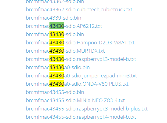

Аналогичная проблема с поиском прошивки. Началось всё так:
После замены флешкарты терминал стал не стабильно работать( На экране часто появляется надпись : "Подождите".
На сайте такого файла я не нашёл(

Re: brcmfmac43430
Добавлено: Ср дек 29, 2021 10:17 pm
Такого файла нет в Raspberry OS, значит он не нужен. Научу свежую втесирю втвари не просить его.
