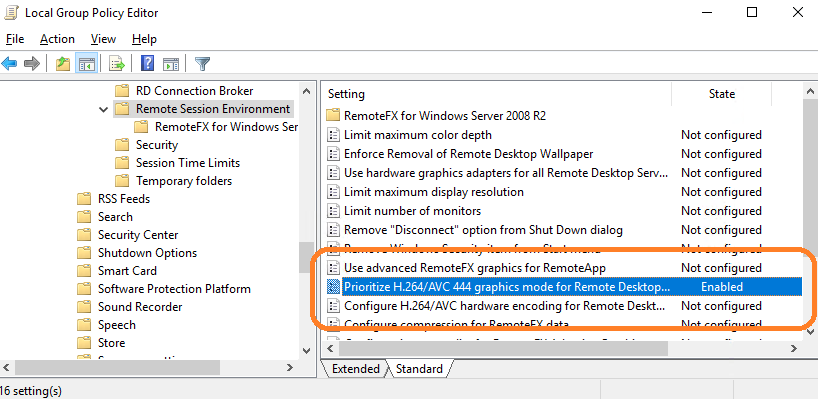

На серверах по умолчанию отключено (update 2024 года: теперь включено по умолчанию). Надо включать руками, в gpedit.msc здесь:

В 6.2.36 настройка сервера для 2019 и 2022 серверов больше не нужна, втварь по умолчанию будет показывать h264. Выключить - настройкой graphic= в конфиге втвари или в настройке сервера на скриншоте установить Disabled.

Суть - проблема классическая, если не использовать disable-h264-fullscreen тогда имеем кривые шрифты если фон красный или шрифт красный, причем это и в 1С и на сайтах, той же торговой площадки РТС.
Почему пишу, если использовать disable-h264-fullscreen, то тогда лагает просмотр видео в браузерах хочется чтоб было и видео без лагов и шрифты корректные...
Все таки полная поддержка h264 это будет классная тема, особенно учесть что это linux и все это на каналах интернет, у нас все в облаке.
https://learn.microsoft.com/ru-ru/azure ... s-encoding
https://learn.microsoft.com/ru-ru/azure ... o-encoding
"Кодирование видео в полноэкранном режиме обрабатывает все графические данные с помощью AVC/H.264 или HEVC/H.265. В результате он работает хуже, чем в смешанном режиме кодирования, когда содержимое экрана в основном основано на тексте." - по факту наоборот..

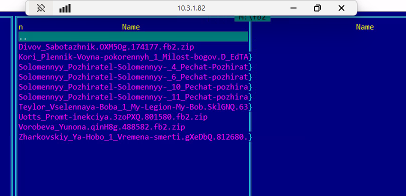

Вот так выглядит в свежепоставленной Win11 на свежепоставленном server2022 окошко Far:
Никакие настройки не менялись, так мутно оно с этими цветами по умолчанию. Жёлтое Name хорошо кодируется, а красная компонента мылится. Так майкрософты настроили кодек.
Мы не сделаем лучше, чем в виндовсе. Придётся выбирать что-то одно: или h264 для видео, или вырвиглазные цвета.
xeon266 писал(а): Ср апр 08, 2026 8:25 am https://learn.microsoft.com/ru-ru/azure ... s-encoding
"...или HEVC/H.265.
Там про ажур. Не нахожу объявления, что H.265 поддерживается в обычных серверах. И в технической документации по RDP про h256 пока ничего не написано. Когда появится документация на h265 в RDP в обычных серверах, тогда будем копать в этом направлении.
xeon266 писал(а): Ср апр 08, 2026 1:35 pm сказано что в версии h264 4:2:0 реально имеют проблему с отображением шрифта и что в H.264 4:4:4 дела обстоят значительно лучше, но возможно чтоб это увидеть нужно проброс GPU (а не CPU) на гостевых системах в Hyper-V
Да. Или запускать сервер на физическом железе, не в виртуалке. Я отлаживал это на сервере, стоящем на физическом железе, на обычном интеловом процессоре со встроенной графикой. Встроенная в процессор графика тоже GPU, сервер соглашался делать AVC444, но очень медленно. Там двухступенчатое кодирование. Сначала прилетала мутная картинка в AVC420, как на скриншоте выше, и потом, через примерно четверть секунды прилетало дополнение, которое делает шрифты читаемыми. На нормальной картинке обновление почти незаметно, а на вырвиглазных цветах бьёт по глазам, работать так мне было неприятно. Может быть, на настоящем ускорителе будет быстрее.

xeon266 писал(а): Чт апр 09, 2026 8:37 am Выходит, если верить записи в логе "[ rdpclient 588] [ 18.601595] [h264] Enable AVC422 and AVC444", h264 4:4:4 у вас есть и оно кодируется процессором PI, без аппаратной разгрузки и сервер RDP это принимает? Тогда почему в полноэкранном формате шрифты размываются?
У нас оно ДЕкодируется. Мы (втварь) говорим серверу, что готовы принимать AVC444. Кодируется на сервере, и решение, как кодировать, принимает сервер.
xeon266 писал(а): Чт апр 09, 2026 8:37 am Включаем в политиках настройку которая якобы разрешает софтовое кодирование 444 если нет GPU,
Может быть, одного только разрешения недостаточно, надо ещё как-то пнуть.
Драйвер видеокарты в сервере стоит? Тесты 3D на консоли сервера показывают, что GPU работает?
xeon266 писал(а): Чт апр 09, 2026 8:37 am Что касается видео и текста сразу на текущий момент, оптимальная настройка жирный канал c опцией graphic=af,disable-h264
Не могу не уточнить: оптималная настройка если приходится видеть красные контрастные цвета. У самих майкрософтов в приложениях таких сочетаний кажется нигде не встречается.

xeon266
Сервер действительно принимает решение, сейчас основная проблема чтоб пнуть сервер без аппаратного (GPU) кодирования перейти на 4:4:4, пока я считаю что программного кодирования 4:4:4 в Windows 10 22H2 нет. Как мы выяснили wtware умеет полноэкранное декодирование 4:4:4 на CPU (программное) - сам себе ответил, красный возникает потому что без аппаратного кодирования сервер использует кодирование 4:2:0 (2).
Тестировал windows-windows
GPU на тестовой машине работает (см. скрин) причем интересно так:
Если активировано аппаратное кодирование включается полноэкранный режим! - если статическое изображение то нагрузки нет, если начинаешь менять части изображения (мышь шевелишь и т.д.) идут всплески.
Если аппаратное кодирование в политиках не выключено, то полноэкранного кодирования нет, работает кодирования по умолчанию (текст, картинка, видео обрабатываются отдельно), если видео не проигрывается то всплесков нет!, как только открываешь барузер и запускаешь видео идет всплеск аппаратного кодирования.
Проверил все это несколько раз, так же при смене настроек политики по сути не надо перезагружается если об это не написано, достаточно завершить сессию.
Так же отмечу что включение полноэкранного кодирования 4:4:4 это хорошо и с ним ВИДЕО РЕАЛЬНО ПОКАЗЫВАЕТ ЛУЧШЕ, но не решает проблемы плавающего видео на медленных каналах. Сейчас у меня проблема, в облаке стоит оборудование с битым DAC кабелем и из за этого очень слабый канал, так вот когда через облако видео плавает при любых настройках (хоть включен GPU хоть нет), когда использую нормальный канал видео начинает более менее нормально работать. Т.е. по сути можно не гнаться за использованием полноэкранного кодирования если это обычная RDP сессия в которой не только видео. Видео будет показывать нормально и в отдельно обработке на нормальном канале. Например вы можете поменять среднее сжатие в политиках, на без потери качества и сразу увидите лаги видео и на нормальном канале.
То что я никогда не видел баги с красным при использовании windows и в качестве клиента и сервера объясняется тем что я пока не понял как эту связку заставить работать в полноэкранном кодировании на 4:2:0 (2) - как я понял, чтоб полноэкранное кодирование заработало надо включать обе политики - и GPU и приоритет AVC444 + клиент у меня все поддерживает, если просто врубить GPU то полноэкранное кодирование, если верить всплескам в мониторинге, не врубается.
