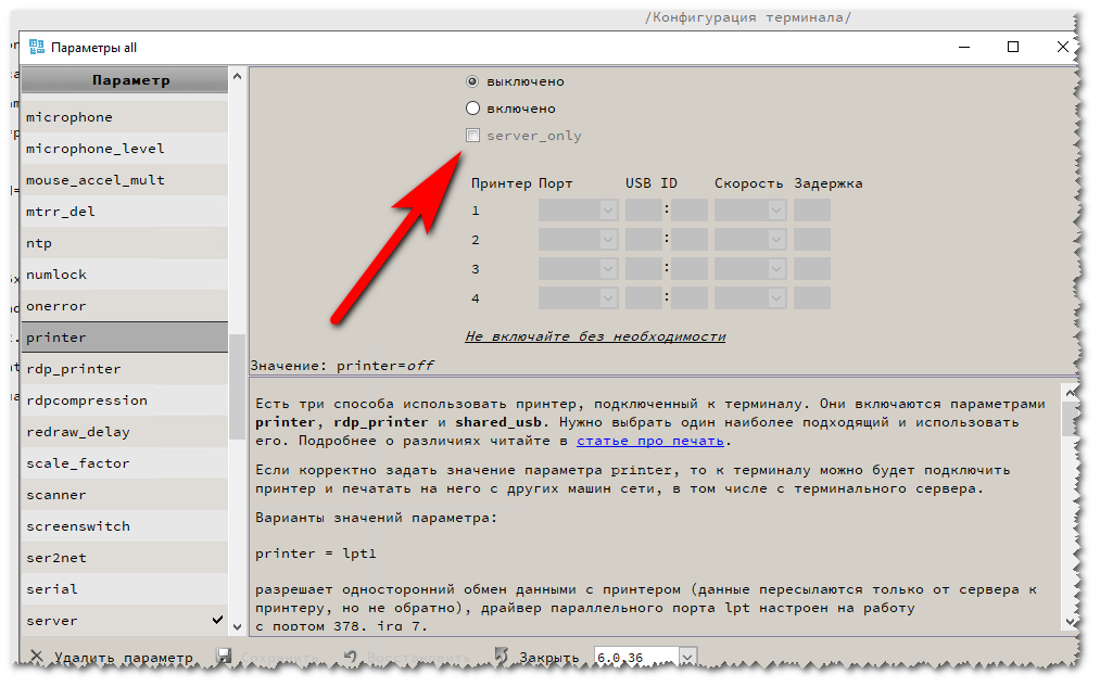

И ещё пока экспериментировал с конфигами заметил такую вещь, параметр clienthostname в конфигурации не указан, а графический конфигуратор всё равно откуда то берёт имя терминала (на скриншоте подчеркнул)
Re: Загрузка без монитора - глюк или фича?
Добавлено: Пт фев 19, 2021 3:33 pm
Чудеса. Никогда такого не видел, чтобы VESA не отвечала. Это гигабайты перемудрили с коробочкой. У нас прямо сейчас есть стенд, на котором мы удаленное управление отлаживаем - тоже video=i915(f), два монитора в конфиге, ни одного физического монитора не подключено, и поехало сразу, ни на что не ругалось.
Давай так попробуем:
shared_disk=usb
server=--new--
display=1024x768,HDMI
video=i915(F)
PS: имя хоста берется от DHCP. Соседняя вкладка с той, что на скрине открыта.
