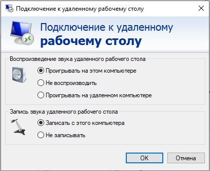

Правильно я понимаю, что сделать как через виндовый RDP (тут все работает как надо) не получится:
Т.е. так через Wtware не получится: воспроизводить звук на терминале на монитор (через HDMI), а звук принимать через микрофон по 3,5мм джеку вставленному в терминал и передавать в приложения на сервере?

Re: Веб камера с микрофоном на WTware v.6.0.46
Добавлено: Вт окт 19, 2021 1:42 pm
Именно так - получится. Перенаправляется звук в одну и в другую сторону.
Если именно так, без камеры (т.е. без перенаправления USB устройства).
Не работает если в одну сторону пытаться перенаправить звук, а в другую USB устройство (микрофон в камере).
