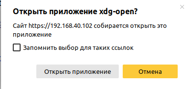

Re: WTRC
Добавлено: Чт дек 15, 2022 11:34 am
А что нужно установить, что бы управлять терминалом из Linux?
Снимок экрана от 2022-12-15 11-23-50.png (14.06 КБ) 173067 просмотров
Re: WTRC
Добавлено: Чт дек 15, 2022 11:39 am
Нам показывали скриншоты конфигуратора в wine. Может, wtrc тоже поедет под wine?
