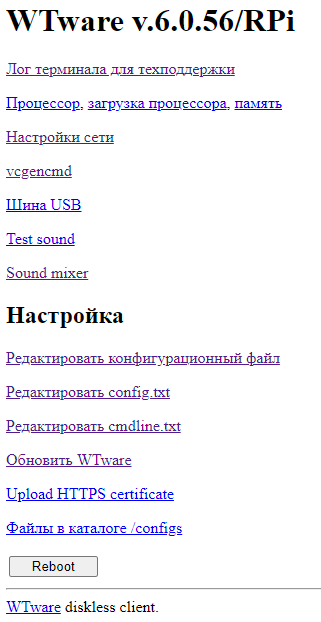

Что я делаю не так, у меня не отображается командная строка linhpone
Re: Проблема с пробросом микрофона на малинке
Добавлено: Пн окт 11, 2021 4:43 pm
Не включаешь linphone? https://wtware.ru/docs5/config.html#SIP
