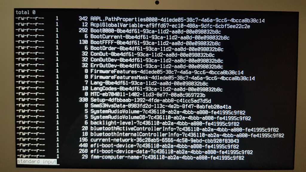

Когда оно в ошибку падает, набери из командной строки:
ls /sys/firmware/efi/efivars/
(эл, эс как доллар, пробел, слэш, s, y, Tab, f, i, Tab и т.д.)
Покажи, что оно ответит.

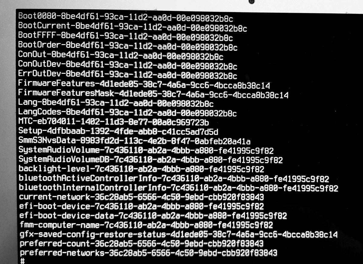

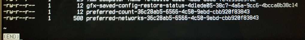

Самое интересное в экран не влезло :?
Сфоткай пожалуйста ещё такое:
ls -l /sys/firmware/efi/efivars/ | less
Эл, эс, пробел, минус, эл, пробел, в конце труба и less. Оно покажет по кусочкам, листать стрелками вверх/вниз, в пару-тройку фоток наверное всё войдет.

В этом списке втвари нужны всего два файла. Один есть, второго нет :(
Ты просто воткнул флешку с втварью в огрызок, никакой адской магии с загрузчиками не делалось?
Какой-нибудь другой линукс с такой же флешки в этом же USB поедет?

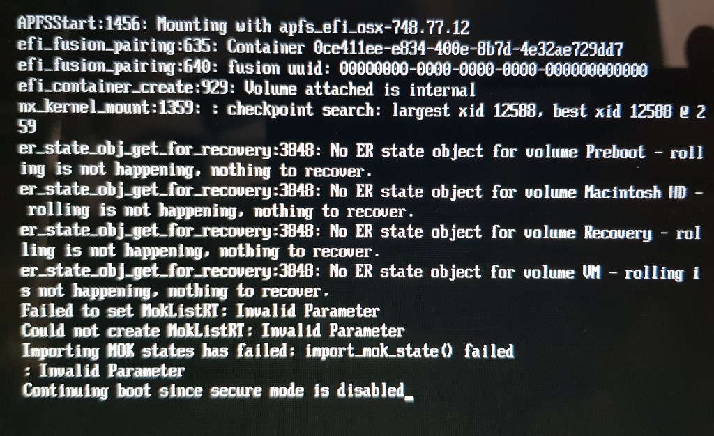

сейчас попробую ubuntu с этой же флешки скормить!
Re: нужен драйвер для сетевой карты
Добавлено: Пн сен 27, 2021 3:24 pm
forsoft
Убунта зашла, с той же флешки, с того же порта!
Добавлено: Пн сен 27, 2021 3:30 pm
forsoft
вот так ругнулась, после проверила диск и завелась!
Добавлено: Пн сен 27, 2021 3:52 pm
Подставил костылик, попробуй: http://wtware.com/testing/202109270848.zip

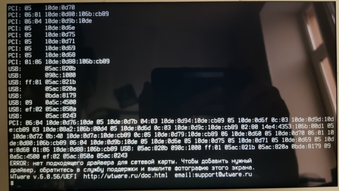

li4nost писал(а): Пн окт 18, 2021 12:19 pm железка - интел нюк NUC10i3FNHN2
В настройках BIOS, в разделе Boot найти и ОТключить Legacy/Compatibility/CSM.
Включить EFI или UEFI.
Когда получится - везде после версии втвари (на скрине есть версия внизу слева) будет написано /UEFI.
Под UEFI загрузится 64-битная втварь на свежем ядре со свежими драйверами. В ней должен быть драйвер для этой сетевой.
Делать это для всех машин, выпущенных в последние десять лет.
Добавлено: Пн окт 18, 2021 2:08 pm
li4nost
aka писал(а): Пн окт 18, 2021 1:36 pm
Спасибо! Получилось!

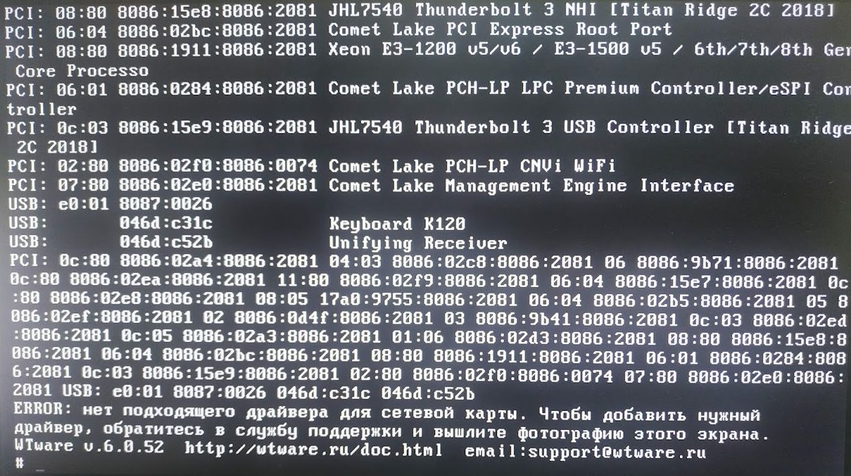

black
добрый день
возникла такая же проблема с wi-fi, используется модуль wi-fi модели ax210ngw, будет возможность помочь?
Добавлено: Ср авг 21, 2024 10:41 am
black писал(а): Ср авг 21, 2024 8:22 am добрый день
1. Возьми свежую версию втвари.
2. Покажи фото экрана с ошибкой. Там, где написано, что нет драйвера и ещё много букв.
Добавлено: Ср авг 21, 2024 12:23 pm
black
версия WTWare установлена последняя
Добавлено: Ср авг 21, 2024 3:18 pm
Я не вижу в этом списке WiFi карту.
1. Что это за железка?
2. Почему ты считаешь, что в ней физически есть WiFi?
3. В настрйоках BIOS WiFi включен? Покажи скрин.
Хорошо бы поставить какую-нибудь Ubuntu или другой обычный линукс. Если WiFi увидится - из командной строки запустить:
sudo dmesg > /tmp/1.txt
И выложить сюда файл /tmp/1.txt
