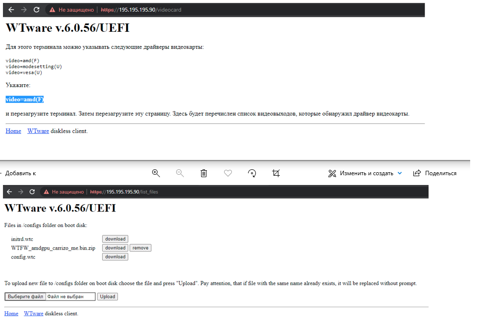

Не могу подобрать графический драйвер для AMD A8-9600 Radeon R7
материнская плата MSI A320M-A PRO
1. Загрузка с флэшки, выдает черный экран. Через управления по нажатию клавиши DEL не проходит тест видеокарты - черный экран. На вэб интерфейсе терминала при этом советует установить драйвер
2. Выполняю по инструкции , загружаю файл, перезагружаюсь, также черный экран
3. Такая же ситуация при выполнения советов из этой темы https://forum.wtware.ru/viewtopic.php?f=3&t=31689
4. Лог терминала прилагаю.
Прошу подсказать варианты решения.

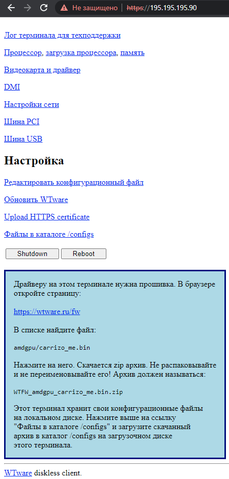

В логе она следующую прошивку просит: "amdgpu/carrizo_pfp.bin". На главной странице веб-интерфейса должна быть такая же голубая рамка, как на скриншоте, только с другим именем файла.
Их там штук пять будет. Складывать все в одно место.
Не знаю, зачем авторы драйвера нарезали прошивки на кусочки, а не хранят одним файлом :(

aka писал(а): Ср окт 06, 2021 9:24 am В логе она следующую прошивку просит: "amdgpu/carrizo_pfp.bin". На главной странице веб-интерфейса должна быть такая же голубая рамка, как на скриншоте, только с другим именем файла.
Добрый день, понял, спасибо! Т.е. он меня будет несколько раз файлы разные запрашивать и я их должен последовательно подкладывать?
Re: Не могу подобрать драйвер для AMD A8-9600 Radeon R7
Добавлено: Ср окт 06, 2021 1:59 pm
Да.
Все получилось, спасибо за помощь!
Действительно если подкладывать файлы по сообщениям вэб интерфейса, надо это делать последовательно, и он просит разные файлы. А по факту все свелось к тому что я загрузил все файлы "carrizo*". После этого увидел долгожданный экран сервера к которому подключался. Всех благ!
