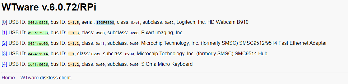

ВТварь грузим с 3ей малины по сети без флешки.
Не пробрасывается камера:( Винда ее не видит, звук в наушниках есть. Не работает видео и микрофон. Прошу помощи! Что делать? Логи прилагаю.
Конфиг вот такой:
microphone=on, hw:1:0
sound=on, hw:1:0
usb=046d:0823

John888 писал(а): Вт мар 15, 2022 8:53 am Что делать?
Не пробрасывать камеру.
Тем более на третьей малине, с несвежим сервером и без волшебного слова "на mstsc.exe работает".
Не получится.

т.е надо взять 4ю малину и обновить втварь? и заработает?
Re: Проброс Beбкамеры Logitech HD Webcam B910
Добавлено: Вт мар 15, 2022 7:28 pm
Если для работы необходима камера в компьютере, то лучше поставить локальный Windows.
Если поиграться, то:
- четвертая малина или ещё лучше x86
- свежая втварь
- свежий сервер
- usb звук, sound=remote, microphone= убрать https://forum.wtware.ru/viewtopic.php?f=33&t=19589
Можно начать с перенаправления звука не через sound= и microphone=, а как USB устройство.
