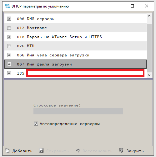

Добавил дополнительную опцию 135 (DNS-суффикс), работает и раздаёт его. Но в конфигураторе выглядит не очень. В каком файле можно указать название опции, чтоб выглядело так же как у встроеных в wtdhcp?

На данный момент нет такого файла. Добавлю в TODO, сделаем.

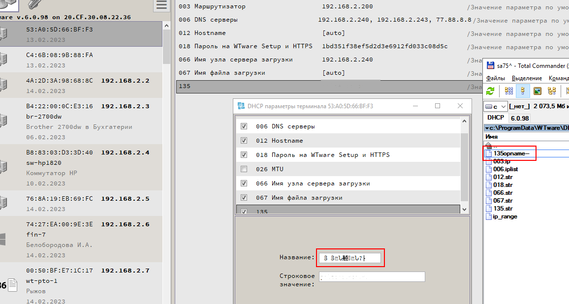

Разве что мелкое замечание: при самой первой попытке установить имя, поле имени было забито "мусором" (не скриншотил, но это были случайные байты, видать переменная не очищена была). Затёр, установил имя и более этого не видел. В общем не критично.

Как вариант истории событий: опция была добавлена без имени в старой версии. Потом версия была обновлена, при первом входе в режим редактирования показало мусор. Мусор был очищен и вбито нормальное название. Более такое не повторялось

Вот! Воспроизвел на 6.0.98
1.Конфигуратор был открыт (хотя, я проверял и с перезапуском потом, тоже воспроизводится)
2.переименовал файл c:\ProgramData\WTware\DHCP\135opname
3.захожу на любой терминал, закладка DHCP
4.Двойной щелчок на 135 опции (именно она у меня дополнительная)
5.Мусор в имени (значение опции на скрине замазано, от него не зависит, и оно без мусора)
