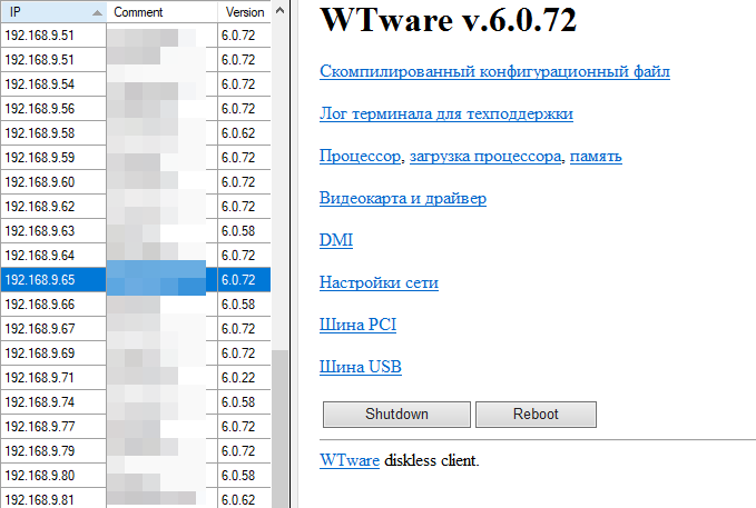

Потому что вот так:
Они клиентов не выключают и DHCP перестаёт их видеть. Но, в то же время обычные компы и сетевое оборудование постоянно актуально.
(LT 17 дней)

Хотя посмотрел в другом офисе на микроте -- ни у кого старше суток аренды нету..... :?

Хренасе. Лог терминала за 148 суток без перезагрузки :shock:
А обновления действительно не вижу.
Попробуй свежую версию втвари. В логе должна появляться строка:
[DHCP] Renew interval 3600 seconds.
Раз в эти самые 3600 секунд терминал должен напоминать о себе.
