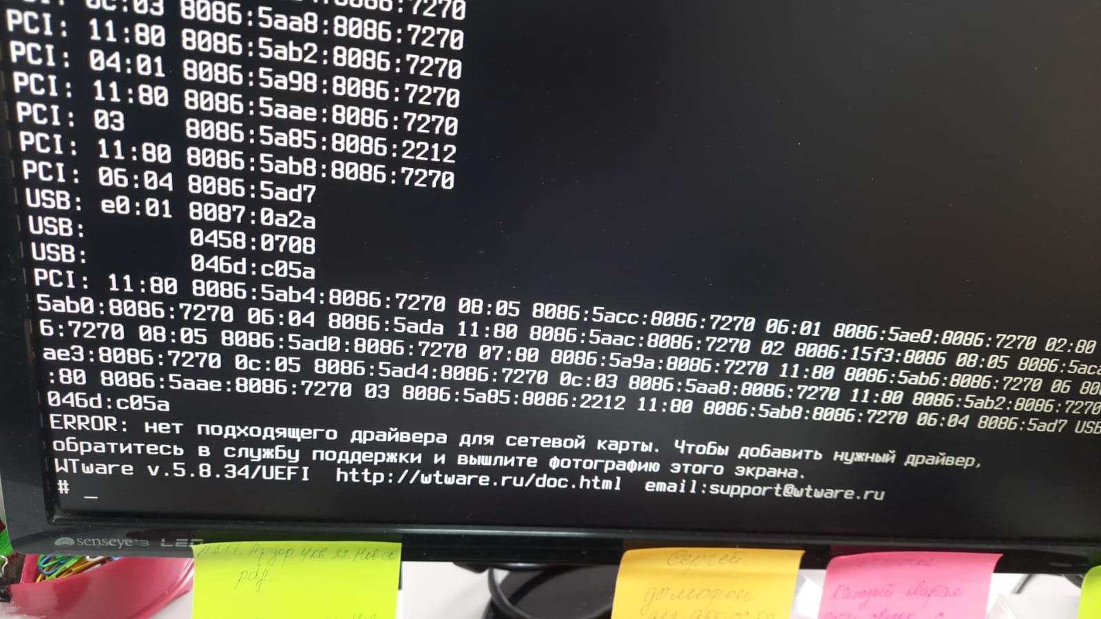

Добавлено: Пн фев 13, 2023 12:37 pm
AudishQ
WhatsApp Image 2023-02-13 at 12.21.34.jpeg (191.5 КБ) 19024 просмотра
как полечить не подскажите?

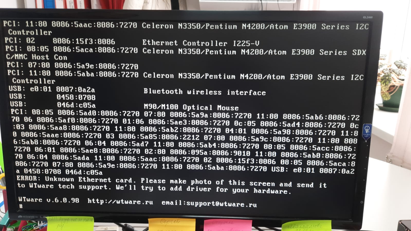

Добавлено: Вт фев 14, 2023 11:01 am
AudishQ
WhatsApp Image 2023-02-13 at 11.53.07.jpeg (162.43 КБ) 19000 просмотров
с УЕФИ было так как на скрине, но сегодня в итоге прогрузилось и даже начал терминал качать файлы с приставкой uefi, единственное что сделал это создал пустой конфиг файл, возможно не замечал такое раньше потому что конфиги у нас генерятся сами и с нуля терминал уже давно не ставлю, а тут понадобилось удаленно в другом городе купить что-то уже собранное, SSD там будет для красоты теперь. Работает со слов пользователя все также как и было раньше, нормально вообщем.

AudishQ писал(а): Вт фев 14, 2023 11:01 am с УЕФИ было так как на скрине
На скрине версия втвари выпущена четыре года назад.
AudishQ писал(а): Вт фев 14, 2023 11:01 am , но сегодня в итоге прогрузилось
Та же 5.8.34 или поставили свежую версию?

AudishQ
скрин тупанул взял старый да из переписки, в момент этой проблемы решил обновиться, но по итогу проблема не решилась и решили отложить на утро, утром единственное что сделал допом это создал пустой конфиг - попросил подкинуть ПК обратно и сразу по логам заметил что он качает много файлов и он стартанул. Возможно версия помогла, но работая с юзером на другом конце телефона тут уже концы в воду. Сам факт - с свежей версией это работоспособный аппарат.
