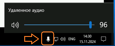

Добрый день ! Проблема с USB микрофоном в rdp сессии windows server 2019. Отваливается постоянно после нажатия на регулировки громкости, после перезахода пользователя опять начинает работать. Лог с терминала прикрепил.

Кнопка регулировка звука в windows которая в трее. (Скрин во вложение).
С обычного пк по rdp микрофон не отваливается.
Прикрепил лог, в сессии два раза отвалился микрофон.

Это регулировка громкости, а не микрофона !

Этот значок микрофона появляется, когда микрофон используется в каком-нибудь приложение в настоящие время.
Отваливается только когда окно с настройками звука закрыто и начинаешь регулировать звук ползунком в трее. Если окно с настройками звука открыто(приложил скрин окна) то микрофон продолжает работать

1. Подключаюсь обычным пользователем к серверу, захожу в настройки звука и вижу что микрофон работает (Приложил скрин).
2. Закрываю окно с настройками звука, начинаю в трее регулировать звук. Захожу обратно в настройки звука и микрофон не работает.
3. Если окно с настройками звука не закрывать то микрофон продолжает работать.
4. Перезахожу в сессию (Выход из системы) и микрофон опять работает.

Поменял микрофон, вроде перестал отваливаться !
