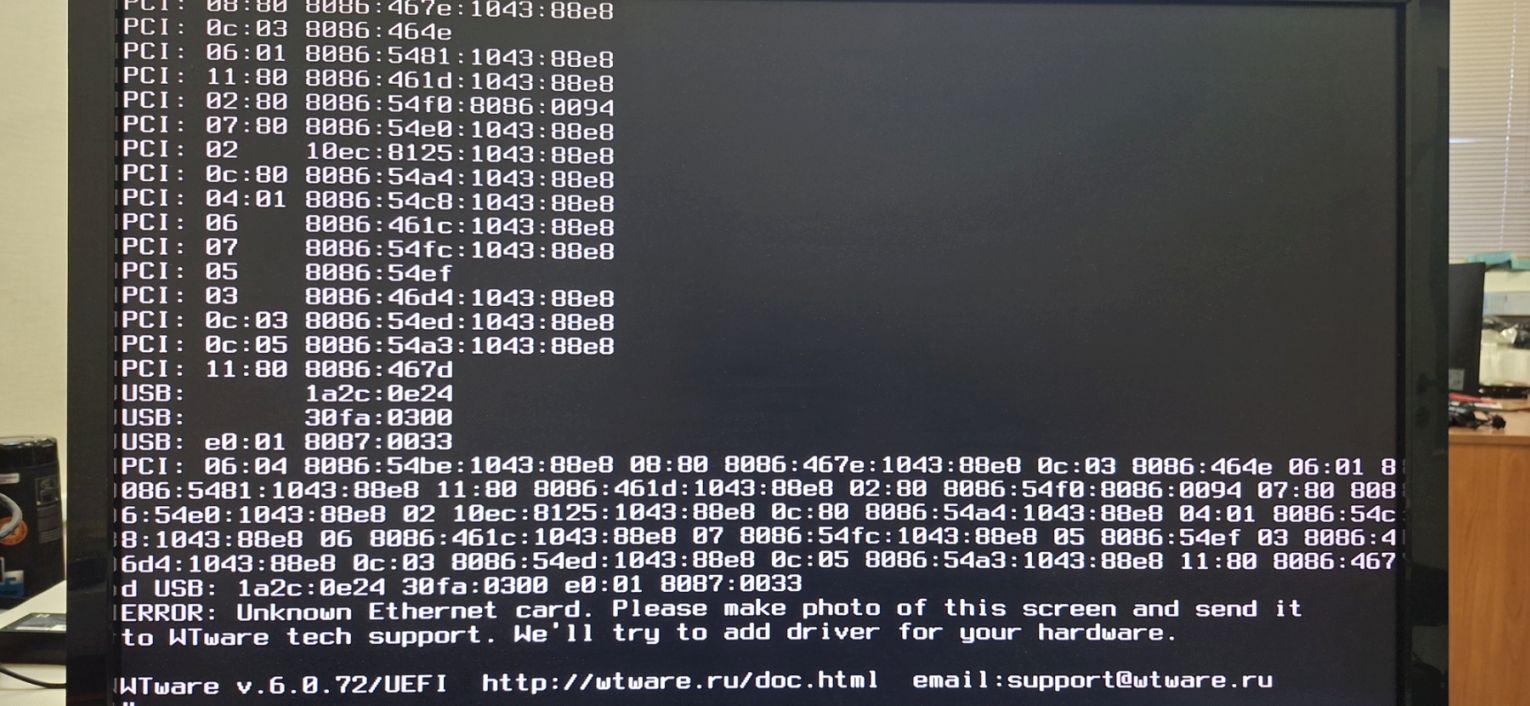

Неизвестная сетевая карта

я нашел что за сетевуха в нюке, теперь еще один вопрос, как драйвер подкинуть в wtware клиент?
