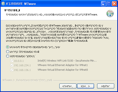

Большая просьба, если не сложно, сделать текст в русской версии инсталлятора Юникодом.
Тогда можно будет тестировать инсталлятор на компьютерах, где дефолтный язык не русский.

yogev_ezra писал(а):Большая просьба, если не сложно, сделать текст в русской версии инсталлятора Юникодом.
Мы пробовали. К сожалению, сходу не получилось, в будущем еще попробуем.
