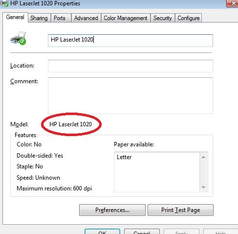

Кстате тут созрел проброс принтеров через RDP. Так, как это делает mstsc.exe. Оказалось, что для этого совсем не нужно иметь драйвер принтера на терминале. Заработал даже HP1020. Здесь лежит подопытная версия с большим логом: http://pxe.ru/files/testing/201111050154.zip
В конфиге:
rdp_printer=HP LaserJet 1020
Слово "HP LaserJet 1020" точно, буква-в-букву переписываем с виндовых свойств принтера:
Попробуйте кому не лень. Если будут затыки, тормоза или вообще не поедет - логи в студию.

Soft_warrior писал(а):драйвер этого принтера должен быть в серверепечати терминала соответсвенно?
1. Подключили принтер физически к серверу.
2. Проверили, что оно работает, переписали точное название.

Добавлено: Пт авг 18, 2017 3:41 pm
Andrew
Еще помогает в настройках порта, убрать галочку обращаться к принтеру по имени хоста, в случае если изменится IP. Это под win7

Добавлено: Вс окт 25, 2020 10:48 am
Большое спасибо ребята за инфу. Года два принтер НР 1018 печатал спустя минут 5 после отправки на печать. Нигде не мог найти информацию о решении этой проблемы. На этот чат нарвался спонтанно, без особой надежды на результат. В результате убрал галочки с "Двухстроронний обмен данными" и "Дополнительные возможности печати" - О ЧУДО !!! Принтер начал печатать сразу после отправки на печать!!!!!!!!!!! ОГРОМНОЕ ВАМ ЧЕЛОВЕЧЕСКОЕ СПАСИБО!!!
Re: HP 2014, HP 2015, большая задержка при печати
Добавлено: Вт мар 16, 2021 6:20 pm
Александр777
Данная проблема появилась на windows 10.
На семерке все работало отлично, а на 10ке пошла задержка печати. причем на разных принтерах семейства hp.
Снятие галочек "двухсторонний обмен данными" и "дополнительные возможности печати" исправили ситуацию.
Спасибо автору!

Добрый день! Проблема решена. "Свойства принтера"далее (Дополнительно) далее "начать печать немедленно" после Печать прямо на принтер и готово.

На windows Server 2019 с сетевыми принтерами HP M428dn и HP M607 спасло снятие галочек Порты:"разрешить двухсторонний обмен данными" и Дополнительно:"Включить дополнительные возможности печати".
При односторонней печати: нет проблем (документ напечатался, задание из печати сразу удалилось).
При двухсторонней печати: задания из печати удаляется в течение минуты (сам документ печатается моментально).
