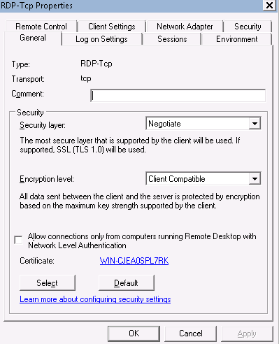

Я в той теме напишу когда какой-нибудь прогресс будет. И покажи пожалуйста скриншот вот этого экрана:
На том сервере, на который она не хочет заходить.
Re: 1366 х 768 на Compaq 615
Добавлено: Пт янв 20, 2012 12:04 pm
Prizrak
Пожалуйста
