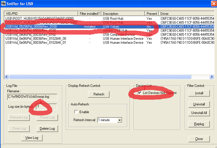

1. Нужна Windows XP 32 bit, по возможности свежая, с установленным PKIClient_x32_5.1_SP1.msi: http://www.aladdin-rd.ru/support/downloads/26037/
Токен подключить, проверить что свойсва токена уверенно читаются, отключить токен.
2. Скачать отсюда: http://www.pcausa.com/Utilities/UsbSnoop/ и запустить такую штуку: SniffUSB 2.0.0006 x86 Edition. Потыкаться в кнопки. Должно получиться так:

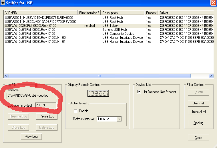

3. Подключай токен. Подожди минуту, пока он проморгается. Нажми Refresh. Должно получиться так:
4. Отключай токен. Refresh, сохрани лог, Delete Log.
5. Подключай токен. Запусти etoken properties. Подожди, пока проморгается.
6. Отключай токен. Refresh, сохрани лог, Delete Log.
И присылай логи на aka@pxe.ru Буду пытаться что-нибудь понять...
