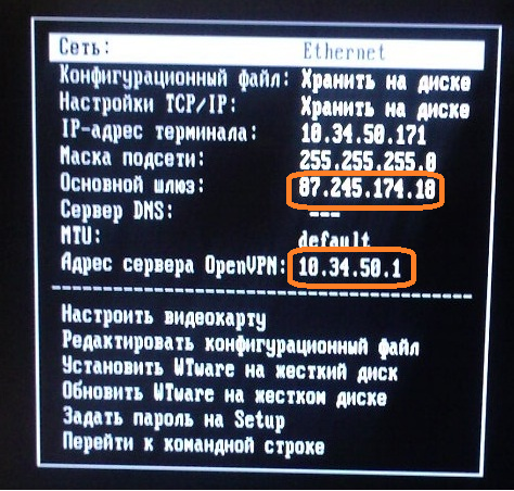

Ситуация: под Windows 7 по "Подкл к удал раб столу" на 10.34.0.6 (сервера TS, OpenVPN (10.34.50.1) и WTWare) OpenVPN работает (в FireWall открыт PAT на 1194 в сеть предприятия), напрямую как терминал WTWare соединения не получается:
- все файлы, связанные с сеансом с двух сторон, прилагаются во вложении (файл initrd.wtc формируется самим сеансом) (файлы, некоторые, используются и в "чистом" OpenVPN) (ccd и config - подкаталоги на сервере, configs - на флэшке, результат - картинки);
- в справке по OpenVPN для WTWare есть конфиг сервера, а нельзя ли порекомендовать какой-то конфиг терминала (уверен - ошибка моя здесь, вот только что нахимичил - не могу поймать...);
- неплохо было бы справку дополнить описанием заполнения первого окна конфигуратора подсоединения (которое по Del): что там что есть?
Низкий поклон за любые советы и рекомендации!

Основной шлюз и адрес сервера openvpn местами перепутаны же:
KozlenkoGA писал(а):- в справке по OpenVPN для WTWare есть конфиг сервера, а нельзя ли порекомендовать какой-то конфиг терминала (уверен - ошибка моя здесь, вот только что нахимичил - не могу поймать...);
Конфиг терминала втварь сама генерит. Он есть в логе, зайди на терминал по http с какой-нибудь машины из той же подсети, где находится терминал. Но вот именно после такой ошибки его в логе еще не будет, и на http терминал отвечать не будет, потому что основной шлюз не из подсети это кошмаркараулдальшеработатьнельзя.
