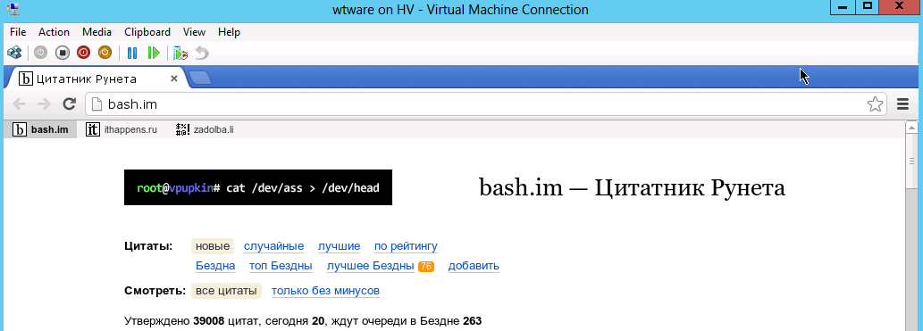

Лог покажи. У меня работает:
display=1024x768
bpp=32
video=vesa(u)
application=chrome
