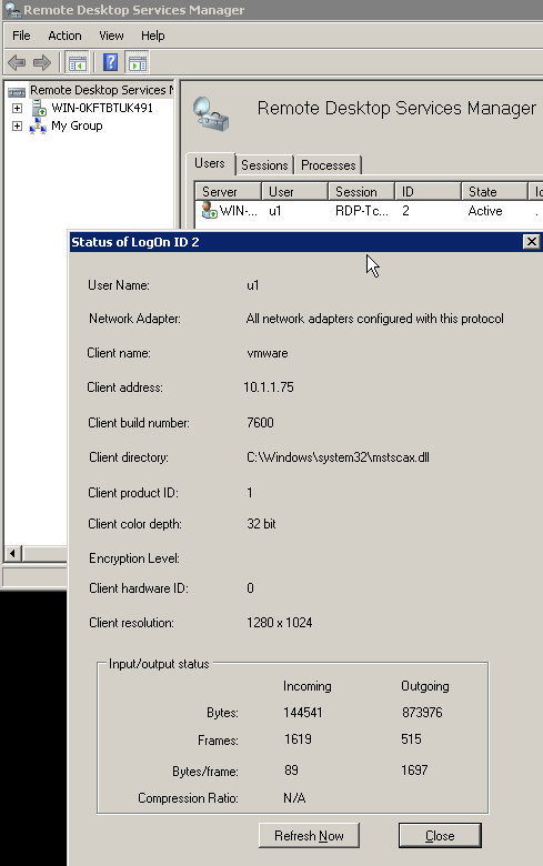

Не знаю, как определить из скрипта. Нет общего способа определить тип клиента. Через вызовы винапи докуентированно можно только эту информацию вытащить:
Если все компьтеры твои, то в Client Name можно тип клиента зашить. В втвари хостнейм задается через DHCP или параметром clienthostname, в виндовсе это имя компьютера.
