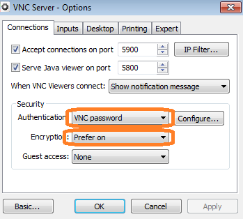

RealVNC 5-й версии по умолчанию использует свои, не документированные расширения протокола VNC. Никто кроме RealVNC из не поинмает. Чтобы подключаться другими клиентами, в том числе втварью, к серверу RealVNC, его надо настроить так:
Если найдете другого VNC клиента с открытыми исходниками, который бы поключался к RealVNC с настройками по умолчанию, т.е. Authentification: Windows password и Encryption: Always on, расскажите о нем.

У меня работают UltraVNC, TightVNC и RealVNC с такой настройкой: http://forum.wtware.ru/viewtopic.php?f=7&t=9564

У меня последняя с такими настрйоками, как на скриншоте, работает. Пароль пробовал из одного симовла: 1. Если у тебя 5.1.29 настоящая вот отсюда: http://wtware.ru/download.html не заработает, дай пожалуйста еще раз лог, попробую еще раз подуматью. И скажи, какой пароль указываешь в vnc.
PS: и проверь, что к этому серверу с этим паролем подключается клиент realvnc с другой машины. А то мало ли что.
