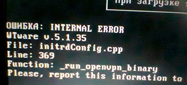

dis8848
пока что выдаёт ошибку:
Re: Конфиг client.ovpn + WTWare (на USB)
Добавлено: Вт май 14, 2013 6:52 pm
Вот поэтому я и не хотел делать пользовательский конфиг. Вы же думать не хотите, а мне за вас отлаживать вашу openvpn не интересно.
Лог сними конфигуратором и выложи.
